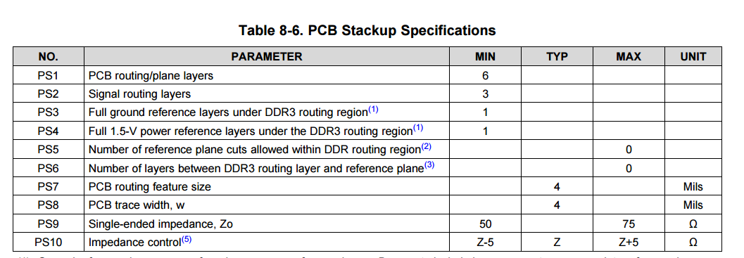

我想知道、对于 ADDR/Ctrl/Clk/Data/Strobe 行上的 AM5728的 DDR3线路、建议的单端是什么。
我查看的是 AM572x Sitara 处理器器件版本2.0数据表、其中给出了最小值到最大值50至75欧姆的范围、但未提供典型阻抗值。
我还想知道 TI 在制作 AM5728 EVM 或 IDK 时实施了什么、以便我们可以遵循这一要求。
此外、数据表不提供 DDR3的建议差分端阻抗(对于 CLK/CLKn)。 您能否提供阻抗值和阻抗控制?
Kevin
    典型单端为50欧姆、差分为100欧姆。
    您好 Biser、您还能分享有关差分布线容差的反馈吗?
    所有布线(50欧姆单端、90欧姆和100欧姆差分)上的阻抗控制应为+/- 10%。 这些是 AM572x GP EVM PCB 规格。
