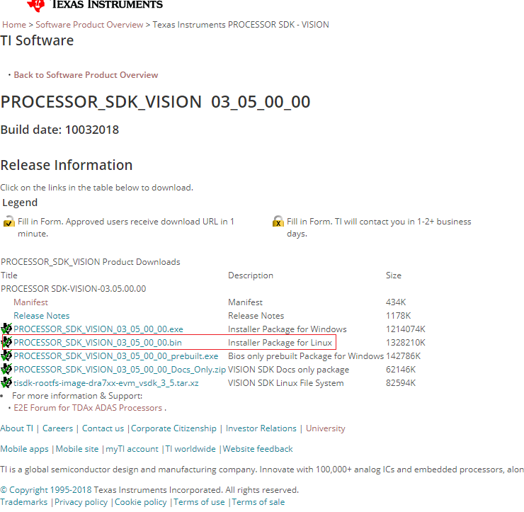

TI 支持者、您好!
  我从 http://software-dl.ti.com/processor-sdk-vision/esd/TDAx/vision-sdk/latest/index_FDS.html 下载 Processor SDK Vision
    但是,我无法 在   虚拟机上安装 PROCESSOR_SDK_VISION_03_05_00_00.bin,它是 Ubundu16.04 64位。
我们希望您完全支持安装 Linux 安装程序包
期待很快收到您的回复。
谢谢你。
