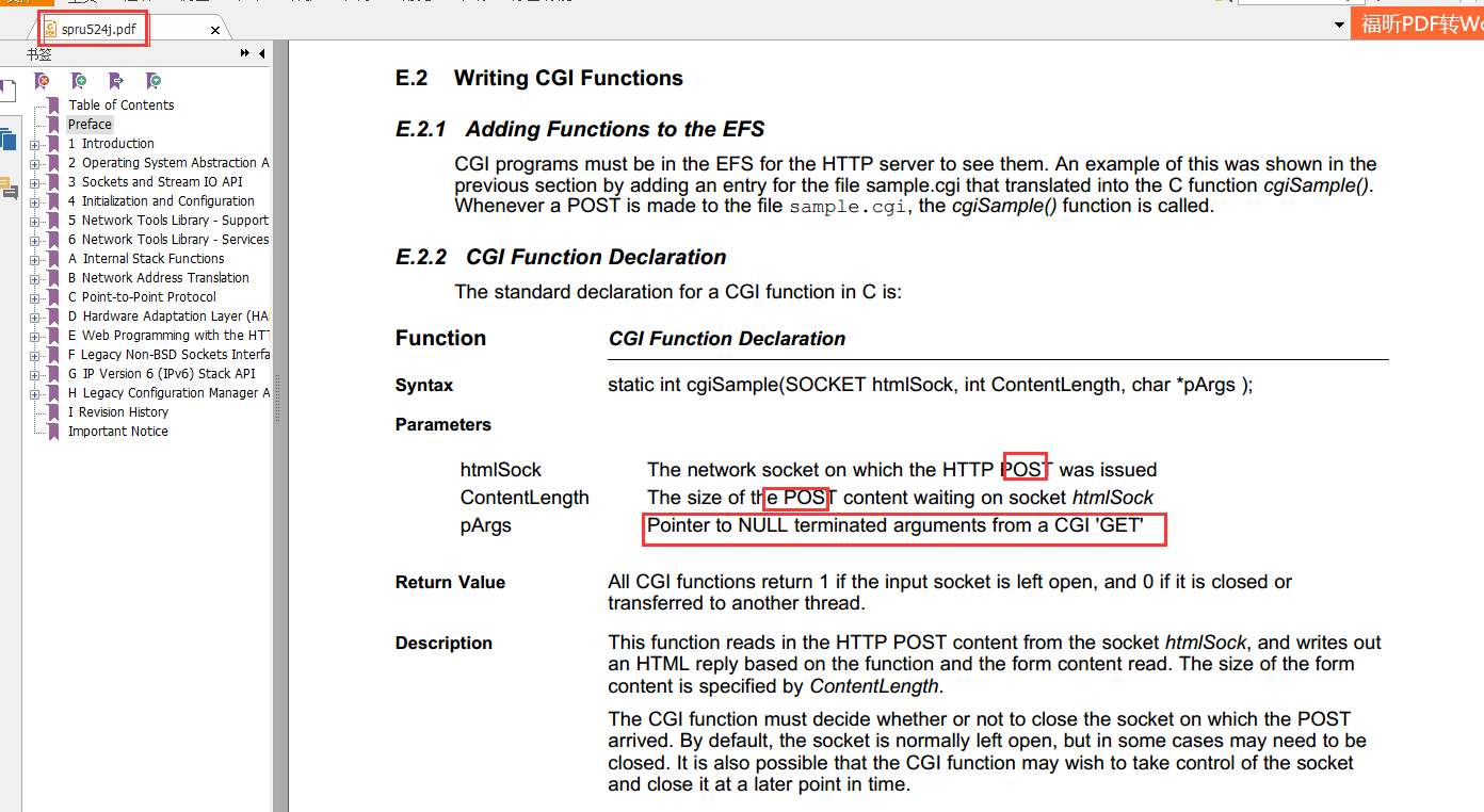

如何读取 cgi get
    请提供有关您的问题的更多详细信息。 您是否在问如何编写 CGI 函数? 如何注册 CGI 函数? 如何调用 CGI 函数?
    您使用的是什么器件?
    您使用的是哪个版本的 CCS?
    ~Ramsey
    CGI get 只读为"pargs"
    user3511888、
    此问题是否已在以下论坛主题中得到解答?
    RTOS:TI-RTOS http 后 cgi 示例
    如果没有、请解释您的上述回复。 我不理解。
    ~Ramsey
