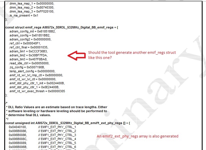

使用从2016年3月20日开始的版本1.0.0、从"步骤1 -系统详细信息"工作表中选择2个 EMIF 接口。  但是、在"寄存器值"表中只生成一个 EMIF_regs 结构。  如何生成第二个 EMIF_regs 结构、以便将其用于 fucntion EMIF_get_reg_dump (board.c)?  对 EMIF1_base (情形1)和 EMIF2_base (情形2)使用相同的结构似乎会导致电路板挂起。

    您是否正确填写了第1A 节中的参数4?
    请查看随附的配置屏幕截图。  在1A 部分中、它显示的参数4被正确选择。  我们的系统由4个 MT41K512M16HA-125IT 组成:一个 DDR3 SDRAM、总容量为4GB。

    您正在观察预期的行为。 在两个 EMIF 使用完全相同的时序的情况下、应该只有一个时序数据结构。
    谢谢、Brad。
    因此、在函数 EMIF_GET_REG_Dump (board/ti/am57xx/board.c)中 、相同的 EMIF_regs 结构应同时用于情况1和情况2。  对吧?
    Wilson
    正确。
