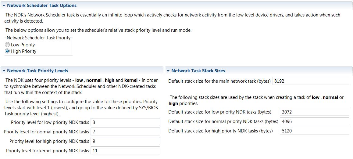

    如果你是指"网络调度程序任务优先级"、那么我必须说、我将它增加到了"高优先级"。
    正如您在随附的屏幕截图中看到的、NDK 堆栈线程以优先级8运行。
    然而,不能连接到任务优先级为5的 socket()。
    是... 应消除每种依赖关系。 请参阅项目构建日志:
     e2e.ti.com/.../1731.buildlog.txt
    对于任务优先级较高的问题、是否有任何新想法?
    Mario、
    正常优先级 NDK 任务的优先级设置为5、这将导致守护程序函数的优先级设置为5。 您可以尝试增加此值、看看它是否会改变较高优先级任务的行为。
    此致、Garrett
    您好、Garrett、
    感谢您的回答。 我已经尝试过你的建议,我认为这是可行的。
    我已经配置了以下情况:
    现在将 Task-Prio 设置为5将启用到控制台的 System_printf()。
    但是,我无法理解100%的原因,我想这样做。
    也许您可以在一些简短的句子中解释这种行为的原因... 这对未来也很有意义
