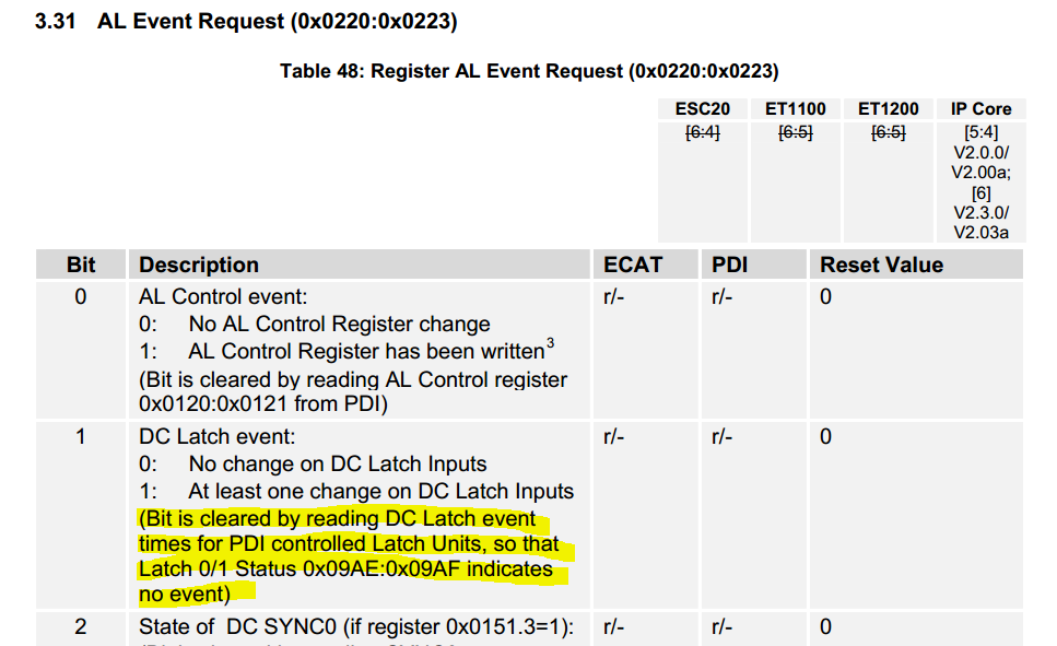

我正在使用 SYS/BIOS 工业 SDK v2.01.03.02在 ICEv2板上开发一个应用、该应用必须对路由到 latch0/1输入的某些信号的上升沿进行时间戳记。
该应用程序几乎可以完美运行、这意味着我能够正确获取时间戳、但在由于锁存而导致第一次 PDI 中断后 、寄存器0x220的位1永远不会复位。
因此、应用程序会被 PDI 中断悬空。

我验证了在读取锁存时间戳寄存器后、锁存状态寄存器中的相应位被正确复位(0x9AE[1:0]= 0、0x9AF[1:0]= 0)、但 AL 事件寄存器的位1仍然被置位(0x220[1]=1)。
根据 Beckhoff ESC 文档、不应发生这种情况(请参见随附的图像)。
那么、我的问题是:我是否遗漏了什么?
我是否应该添加任何 ESC BSP API 调用来对其进行复位?
或者 PRU 固件中是否有需要修复的问题?
感谢你的帮助。

    这种行为似乎是由于锁存输入的 PRU INTC 设置所致:
    #define PRU_ICSS1_INTC_INITDATA{\
    {PD_WD_EXPI_EVENT、PDI_WD_EXPILOG_EVENT、LATCH1_IN_EVENT、LATCH0_IN_EVENT、\
    SYNC1_OUT_EVENT、SYNC0_OUT_EVENT、ARM_PRU_EVENT0、ARM_PRU_EVENT1、PRU_ARM_EVENT0、 /*PRU_ARM_EVENT1、*/ PRU_ARM_EVENT2、\
    PRU0_RX_ERR32_EVENT、PRU0_RX_OVF 事件、PORT0_TX_UNF_EVENT、PORT0_TX_OVF 事件、MII_LINK0_EVENT、\
    PRU1_RX_ERR32_EVENT、PRU1_RX_OVF 事件、Port1_TX_UNF_EVENT、Port1_TX_OVF 事件、MII_Link1_EVENT、 ICSS1_PRUSS0_HOST_INTR5、0xFF}、\
    {{PD_WD_EXPIRY_EVENT、Channel1、SYS_EVT_POLICE_HIGH、SYS_EVT_TYPE_EDGE}、\
    {PDI_WD_EXPILOCK_EVENT、Channel1、SYS_EVT_POLARY_HIGH、SYS_EVT_TYPE_EDGE}、\
    {LATCH1_IN_EVENT、Channel1、SYS_EVT_POLARY_HIGH、SYS_EVT_TYPE_PULSE}、\
    {LATCH0_IN_EVENT、Channel1、SYS_EVT_POLARY_HIGH、SYS_EVT_TYPE_PULSE}、\
    {SYNC1_OUT_EVENT、CHANNEL4、SYS_EVT_POLARY_HIGH、SYS_EVT_TYPE_EDGE}、\
    {SYNC0_OUT_EVENT、CHANNEL3、SYS_EVT_POLARY_HIGH、SYS_EVT_TYPE_EDGE}、\
    {ARM_PRU_EVENT0、通道1、SYS_EVT_POLARY_HIGH、SYS_EVT_TYPE_EDGE}、\
    {ARM_PRU_EVENT1、Channel1、SYS_EVT_POLARY_HIGH、SYS_EVT_TYPE_EDGE}、\
    {PRU_ARM_EVENT0、CHANNEL5、SYS_EVT_POLARY_HIGH、SYS_EVT_TYPE_EDGE}、\
    {PRU_ARM_EVENT2、CHANNEL6、SYS_EVT_POLARY_HIGH、SYS_EVT_TYPE_EDGE}、\
    {PRU0_RX_ERR32_EVENT、Channel1、SYS_EVT_POLARY_HIGH、SYS_EVT_TYPE_EDGE}、\
    {PRU0_RX_OVF 事件、Channel1、SYS_EVT_POLARY_HIGH、SYS_EVT_TYPE_EDGE}、\
    {PORT0_TX_UNF_EVENT、Channel1、SYS_EVT_POLICE_HIGH、SYS_EVT_TYPE_EDGE}、\
    {PORT0_TX_OVF 事件、Channel1、SYS_EVT_POLARY_HIGH、SYS_EVT_TYPE_EDGE}、\
    {MII_LINK0_EVENT、Channel1、SYS_EVT_POLARY_HIGH、SYS_EVT_TYPE_EDGE}、\
    {PRU1_RX_ERR32_EVENT、Channel1、SYS_EVT_POLARY_HIGH、SYS_EVT_TYPE_EDGE}、\
    {PRU1_RX_OVF 事件、Channel1、SYS_EVT_POLARY_HIGH、SYS_EVT_TYPE_EDGE}、\
    {PORT1_TX_UNF_EVENT、Channel1、SYS_EVT_POLICE_HIGH、SYS_EVT_TYPE_EDGE}、\
    {Port1_TX_OVF 事件、Channel1、SYS_EVT_POLARY_HIGH、SYS_EVT_TYPE_EDGE}、\
    {MII_Link1_EVENT、Channel1、SYS_EVT_POLARY_HIGH、SYS_EVT_TYPE_EDGE}、\
    {ICSS1_PRUSS0_HOST_INTR5、CHANNEL2、SYS_EVT_POLARY_HIGH、SYS_EVT_TYPE_EDGE}、\
    {0xFF、0xFF、0xFF、0xFF}、\
    {{CHANNEL0、PRU0}、{Channel1、PRU1}、{CHANNEL2、PRU_EVTOUT0}、 {CHANNEL3、PRU_EVTOUT1}、{CHANNEL4、PRU_EVTOUT2}、{CHANNEL5、 PRU_EVTOUT3}、{CHANNEL6、PRU_EVTOUT4}、{0xFF、0xFF}}、\
    (PRU0_HOSTEN_MASK | PRU1_HOSTEN_MASK | PRU_EVTOUT0_HOSTEN_MASK | PRU_EVTOUT1_HOSTEN_MASK | PRU_EVTOUT2_HOSTEN_MASK | PRU_EVTOUT3_HOSTEN_MASK | PRU_EVTOUT4_HOSTEN_MASK)
    它设置为极性高的电平、这似乎解释了我为什么在输入为高电平时继续接收中断。
    遗憾的是、将其设置为边缘(SYS_EVT_TYPE_EDGE)并不完全有用、因为只会通知上升沿或下降沿、但不会同时通知这两者。
    这可能是原因吗?
    是否有任何权变措施?
    Paolo
    您好 Paolo、
    我们正在尝试修复下一版本固件中的锁存事件位复位和 PDI 中断泛洪问题。 同时、如果您可以预测应用中的最大锁存脉冲宽度、 然后在此期间屏蔽 AL 事件请求锁存位、并通过计时器/超时机制重新启用、前提是连续锁存脉冲之间的持续时间已知大于重新启用屏蔽的开销。
    Garrett
