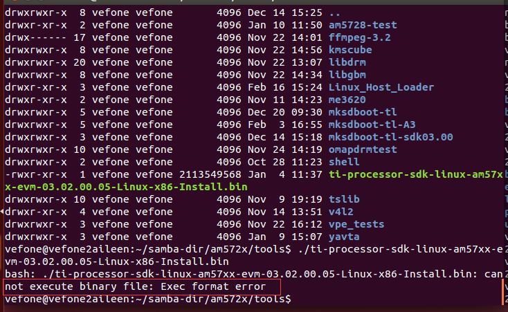

TI、
在64位 Ubuntu 中、am5728的 sdk03.02无法安装什么?我在2017/1/4上下载 SDK。现在、am5728 SDK 的下载链接已被 TI 关闭。为什么?
BR、
Vefone
    您好、Vefone、
    vefone 说:
    64位 Ubuntu 中,am5728的 sdk03.02无法安装什么?
    SDK03.02可安装在 Ubuntu 64位操作系统上。 我使用的是 ubundu12.04 64位、并且可以成功安装。
    pbotev@MMS-0306:~/workdir/AM57x ls -al ti-processor-sdk-linux-am57xx-evm-03.02.00.05-Linux-x86-Install.bin
    -rwxr-xr-x 1 pbotev mmsol 2113549568 Jan 23 10:49 ti-processor-sdk-linux-am57xx-evm-03.02.00.05-Linux-x86-Install.bin
    pbotev@MMS-0306:~/workdir/AM57x uname -a
    Linux MMS-0306 3.13.0-77-generic #121~precise1-Ubuntu SMP 星期三1月20日18:02:20 UTC 2016 x86_64 x86_64 x86_64 x86_64 x86_64 x86_64 GNU/Linux
    pbotev@MMS-0306:~/workdir/AM57x ls ti-processor-sdk-linux-am57xx-evm-03.02.00.05
    bin board-support docs example-applications filesystem linux-devkit Makefile Rules.make setup.sh
    您能否提供上述命令侧面的输出?
