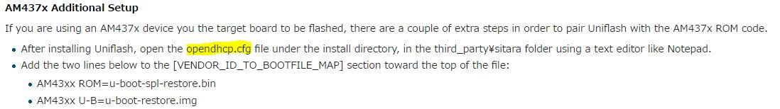

    我已更新:
    processors.wiki.ti.com/.../Sitara_Uniflash_Quick_Start_Guide
    现在、它应该具有准确的指令、允许您设置 Uniflash 来与 AM437x SK 通信。
    当前的 SDK U-Boot 支持使用 am43xx_evm_usbspl_defconfig 从 USB 引导。 使用此配置进行编译、重命名文件并将其复制到 Uniflash 计算机、应允许您通过 USB 引导至 U-Boot 提示符。
    您应该能够使用此处的信息:
    processors.wiki.ti.com/.../Linux_Core_U-Boot_User's_Guide
    以完成刷写过程。 一旦一切正常、您就可以将这些命令转换为可重复使用的 debick.scr 文件。

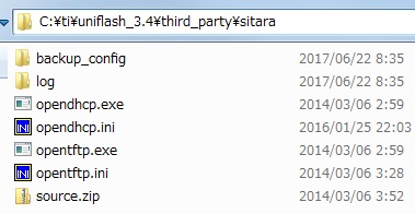

    我的文件夹中不存在以下"opendhcp.cfg"。
    我有 Uniflash v3.1、v3.3和 v3.4、但 该文件不在任何 uniflash 文件夹中。
    文件是哪个文件夹?
    Sasaki
    Sasaki-San、
    很抱歉。 在首次写入此文件之前、您可能需要在 Uniflash 中创建配置。 您甚至可能需要启动刷写过程。 您能否尝试这两种方法来查看是否会创建该文件、以便您随后可以对其进行编辑?
