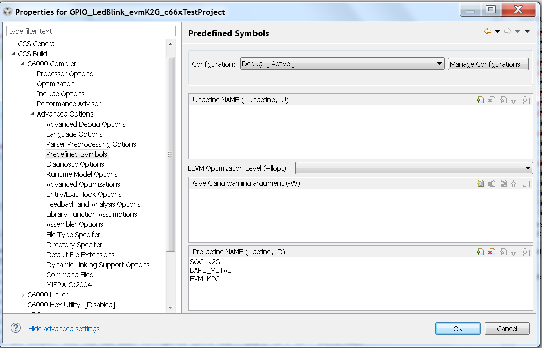

在新安装 CSS 6.1.3后、为的 evmK2G 和测试用例生成安装了新的 PDK
GPIO_LedBlink_evmK2G_armTestProject
我遇到2个错误:
RTOS 模式中的第一个错误:
在不修改任何代码的情况下、XDS2xx USB 调试附带:
CortexA15:读取长度0x4的第0页上0x8000000处的存储块时出现问题:(错误-1205 @ 0x8000000)设备存储器总线有错误、可能挂起。 验证内存地址是否在有效内存中。 如果错误仍然存在、请确认配置、对电路板进行下电上电和/或尝试更可靠的 JTAG 设置(例如、较低的 TCLK)。 (仿真包6.0.504.4)
CortexA15:文件加载程序:验证失败:目标读取0x8000000失败
CortexA15:GEL:文件:C:\ti\pdk_k2g_1_0_4\packages\MyExampleProjects\GPIO_LedBlink_evmK2G_armTestProject\Debug\GPIO_LedBlink_evmK2G_armTestProject.out:加载失败。
CortexA15:无法终止内存下载:0x3aa4处的缓冲区指针为空
按照此处的定义设置 pdk_raW_boot 后、我会收到相同的错误:
http://processors.wiki.ti.com/index.php/Processor_SDK_RTOS_DIAG#Running_or_debugging_on_CCS
裸机模式下的第二个错误:
设置后
#define Bare_METAL 0x1
在 main_led_blink.c 的开头、我得到以下错误:

    下面是我对第一个错误的回答。 报告错误的存储器位置是指此器件上的外部存储器或 DDR3地址空间。 它向我指示您的 DDR 可能未初始化。 n`t 连接到平台时、是否有可能运行 GEL 初始化脚本?
    下面介绍了使用 CCS 连接到 EVM 硬件的过程:
    请务必将 EVM 设置为无引导模式(检查 LCD 屏幕以进行确认)、并在目标配置中选择目标作为 EVMK2G。 当您连接到内核时、您将在 IO 窗口中看到时钟被初始化、并且 DDR EMIF 配置和时钟被配置为允许外部存储器使用。
    n`t 第二个问题、即 GPIO 驱动程序随附的示例、通过定义宏、这些示例不能简单地以裸机形式运行。 这是因为、该示例默认包含一个.cfg 文件、该文件指定一些 TI RTOS/SYSBIOS 设置。 若要以裸机形式编译示例、需要在编译器中添加"Bare_metal"宏、并删除 Project Properties 下的"use_BIOS"宏、如下所示:
    然后、您需要注释掉 以下代码行、这些代码行将 GPIO_test 定义为 TI RTOS 的操作系统任务:
    /*========================= 任务配置=================== */*var
    task0Params =新建 Task.Params();
    task0Params.instance.name ="ECHO";
    task0Params.STACKSIZE = 0x1000;
    Program.global.echo = Task.create ("&GPIO_test"、task0Params);*/
    您现在可以编译并运行该示例、而无需将其作为 TI RTOS 任务运行。
    请注意、这些作为 LLD 驱动程序一部分包含的示例主要构建为作为 TI RTOS 示例而不是裸机示例运行。 对于裸机 LLD 驱动程序的使用、您需要参阅路径 pdk_k2g_1_0_4\packages/ti\board\diag 下的诊断示例
