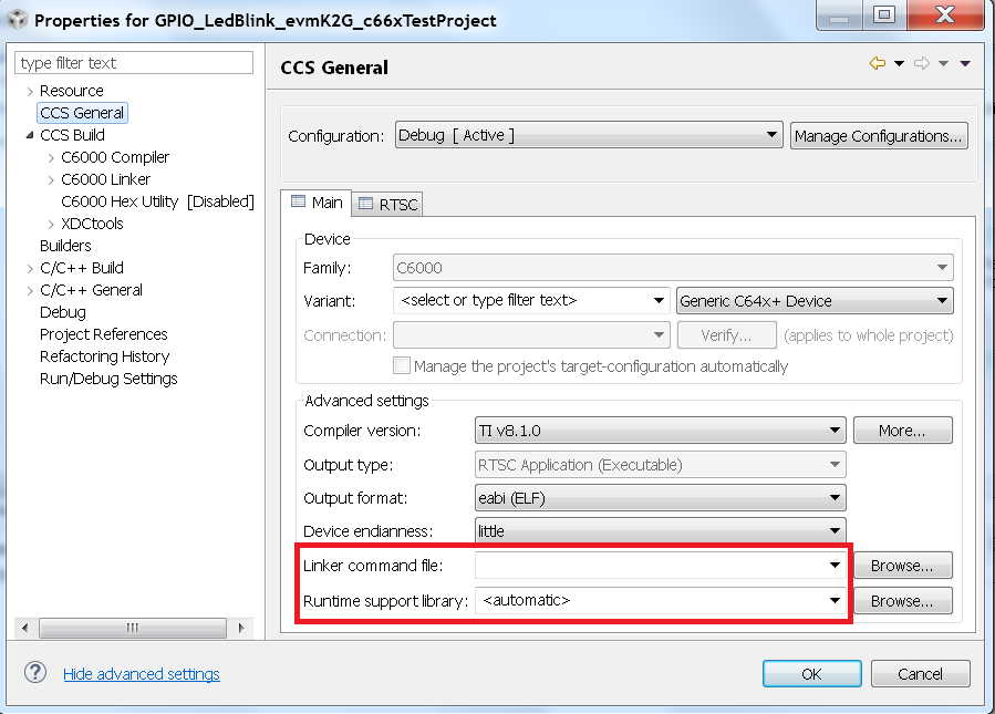

    我从构建日志中看到的一个问题是、您的链接步骤使用到存储器配置文件:
    CCSv6.2中的项目创建脚本似乎包括一个链接器命令文件66AK2G02_C66x.cmd、以及由 TI RTOS configPkg/linker.cmd 生成的链接器命令文件
    存储器定义相互冲突、因此您会看到链接错误。 您能否按照以下屏幕截图所示、转到 Project properties 并删除66AK2G02.cmd 文件:
    您还n`t 在尝试编译之前是否修改了任何项目源代码?
    我们鼓励您在遇到此类问题时在 e2e 上发布此类问题、以便我们提供正确的指导。 TI 工程团队会监控论坛并快速响应此类设置问题66AK2Gxx_C66.cmd
