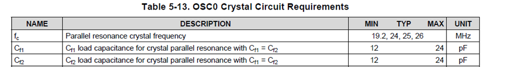

尊敬的香榭丽舍
EVM 和 ICE EVM 中使用的每个 OSC 具有相同的负载电容(18pF)、但使用了不同的负载电容。(GP EVM 中为22pF、ICE EVM 中为24pF)。
根据数据表、负载电容可以计算为 CCL = Cf1xCf2/(cf1+cf2)= 11pF (在 GP EVM 中)和12pF (在 ICE EVM 中)。 我对此感到困惑。
请告诉我如何计算负载电容?
这也适用于 AUDOSC 吗?

    Sung-IL、
    请参阅以下应用、了解有关负载电容器计算的信息。 您在帖子中提到的是绝对正确的、C1和 C2的组合给出了负载电容器值。 GP EVM 和 ICE EVM 之间的不同负载电容值可能是由不同的晶振器件型号引起的。 我会检查晶体部件并更新您。

    你们能在这里详细介绍一下吗? 我的客户也有同样的问题、没有得到真正的解答。
     EVM 设计人员显然没有遵循数据表中的这些公式。 我们是否应该始终遵循数据表方程? 如果我们这样做、问题是我们的 CF1和 CF2各等于36pF、 对于18pF 的晶振而言超出规格...
