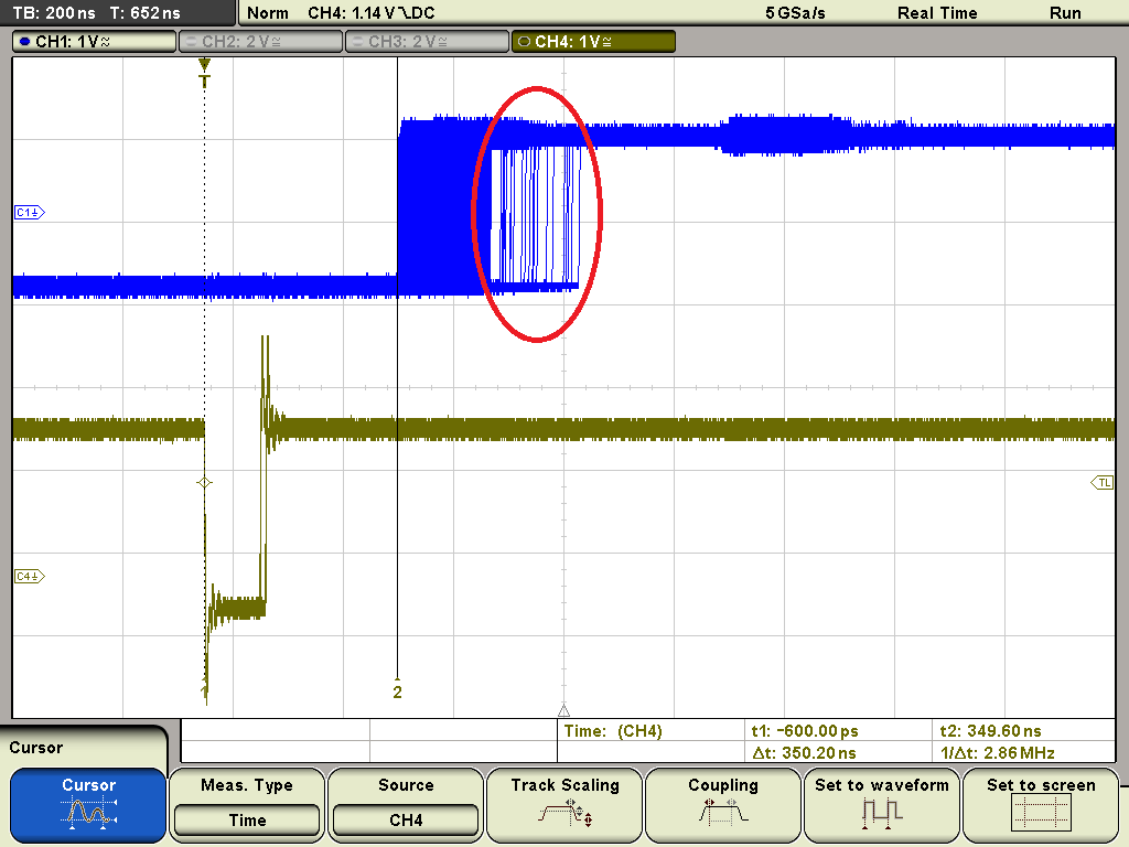

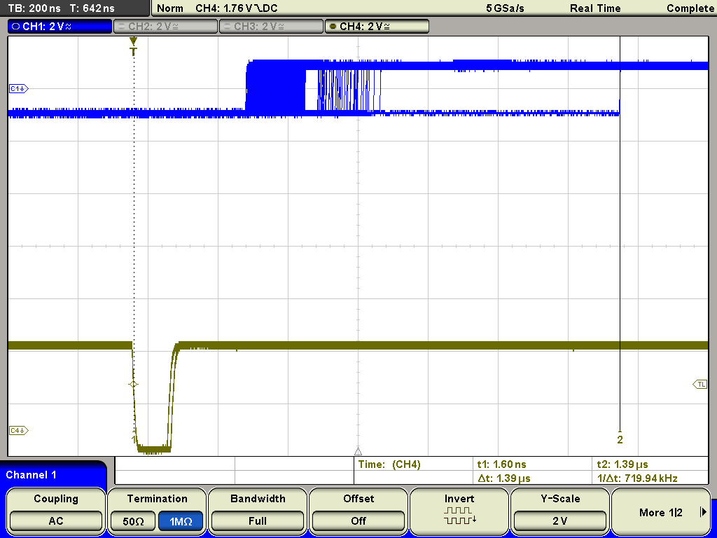

我的系统使用 GPIO 18下降沿作为中断源。 我的中断例程的第一条指令是切换 GPIO 22。
我已经用示波器时间测量了 GPIO 18的下降沿和 GPIO 22的沿之间 的时间、并获得了很长的抖动时间(即使这是唯一应该发生的中断):
µs µs µs µs µs 在1.45 μ s 至1.65 μ s 或1.65 μ s 至1.85 μ s 之间、但有时可能会达到2.5 μ s。 我在 SYSBIOS 基准测试中针对 Hwi 调度程序的233个周期中非常远

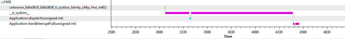

    我保留调用 Cpintc_Dispatch 的派单函数(有关详细信息、请参阅前面的文章)、并使用跟踪获取以下屏幕截图:
    我看不到__ti_SysBIOS__detail,但在我的调度函数之前,它是 HWI 管理,在它是 CpIntc_dispatch 之后。
    CpIntc_Dispatch 有956"其他停转"

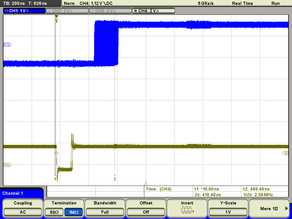

    我已经尝试将 gpio18链接到主机中断4而不是1、并获得更好的结果:
    主 µs 现在介于320ns 和500ns 之间、但在此屏幕截图中、我仍然有少量时间介于520ns 和700ns 之间、随机时间大约为1.39 μ s
    因此主时间现在是正确的(hwi + CpIntc 调度时间)、但随机值仍然是不可接受的。

    现在、我们将介绍很长的时间和随机时间、但我仍有第二个"中断组" (在屏幕截图的红色圆圈中)要解释。 为什么很少有中断比其他中断花费大约200ns 的时间?

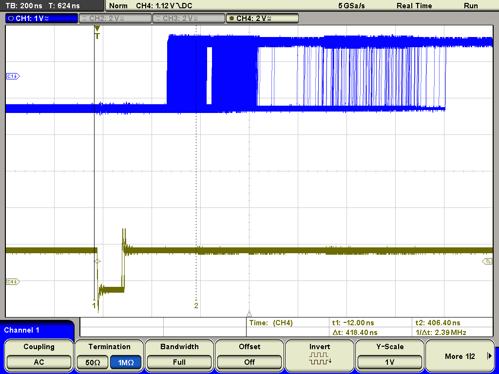

    我修改了用于测试的硬件和软件:
    -我的源信号在 GPIO 4和 GPIO 18上发送
    -在 Hwi_create 中注册了相同的子例程函数(因此对于 GPIO 18、我绕过 CpIntc 以直接访问清除 CIC sys int 的函数)
    我生成了2个二进制文件,一个只在 GPIO 4上启用中断,另一个只在 GPIO 18上启用中断
    对于记住、kaki 信号是我的中断源、而蓝色是我的子例程中的 ENTER (以无限持久性显示)
    仅在 GPIO 4上启用中断:
    仅在 GPIO 18上启用中断:

    我已经添加了一个中断之间时间的测量值(基于 TCSL、tcsh)。 这使我能够检测到我的例程的呼叫何时被延迟、从而在出现问题时中断。
    这是延迟中断情况下函数获取程序的屏幕截图:
    (在 Hwi_INT6之前的 SYSBIOS 只是在中断之前显示的无效工件、而不是在 Hwi 上下文中)
    要将之前的中断(在相同的 Profiller 跟踪中)与相同的缩放级别进行比较:
    我保留注册到 hwi_create 的调度函数、只需调用 CpIntc_dispatch 即可区分 SYSBIOS 中的时间和 CpIntc 中的时间。 因此、丢失的时间在 SYSBIOS 中而不是在 CpIntc 中
    失速溢出屏幕截图:
    我对 CCS V7分析器也是如此、它为我提供了 SYSBIOS 函数的详细信息:
    当发生失速时、Trave 查看器会准确显示:
    我希望通过这些信息、TI 可以告诉我发生了什么以及如何避免这种失速
