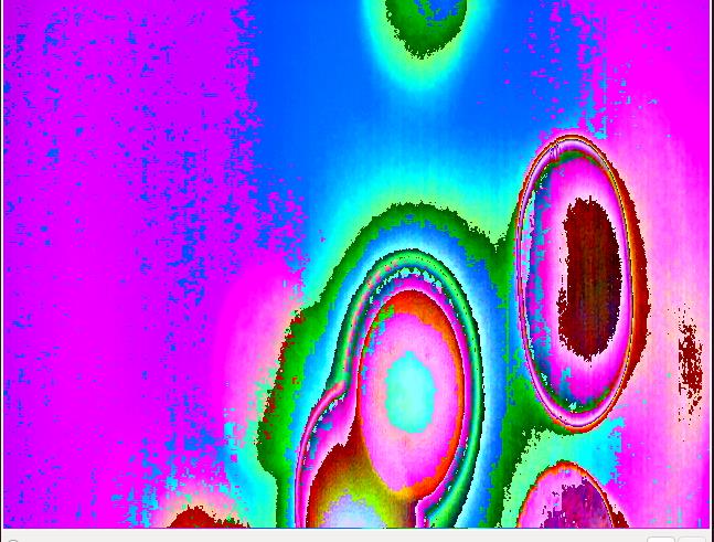

我将最新的 Linux 处理器 SDK 与 ov10635摄像头模块配合使用。
设置工作正常、我能够从 Yavta 获取流数据。
但我的视频完全失真。 我很困惑它是颜色格式问题还是其他问题。
视频格式是交错的、子采样= 4:2:2、排序= YUY2/UYVY。
有什么建议吗?
谢谢。

    您使用的是哪种电路板?
    大家好、我将 X15与 ov10635摄像头模块配合使用。 最新的 Linux am57xx 处理器 SDK。
    使用 ov1063x 驱动程序代码。
    您是说 PLSDK 3.3吗?? 您在哪里可以获得 ov1063x 的 DTS 配置?
    是的、处理器 SDK - 3.3、Linux 版本- 4.4.41。
    配置位于 am57xx-beagle-common.dtsi 文件中。 我在给定 ov10635的&i2c5节点中配置了 GPIO。
    在 PLSDK 4.0发行版中、将正式支持 ov10635。 我在此附上  与 PLSDK 4.0版本中的 ov10635配置相对应的 dtsi 文件、供您参考。 请与您的 settings.e2e.ti.com/.../am57xx_2D00_evm_2D00_common_2D00_cam_2D00_ov10635.dtsi 进行比较
    感谢您的参考。 这将对我大有帮助。
    还有一点、在 PLSDK 4.0中、dtsi 文件中是否仅有更改? ov1063x 驱动程序代码是否也已更改? 如果是、那么您是否也可以与我分享有关 ov1063x 驱动程序代码更改的参考?
    我对 dtsi 文件进行了相应的更改,但结果是相同的。
    请告诉我在 ov1063x 驱动程序代码中是否需要进行任何更改? 我已经检查了测试模式、它们是正确的。 但仍然无法获得良好的流。
    您可以检查我使用随附 here.e2e.ti.com/.../0028.ov1063x.txt 的驱动程序代码

    您好、Rahul、
    请检查硬件设置。 传感器板数据引脚 D2-D10应连接到 VIP VIN D0至 D8引脚。
    我们还在 TI.com 上提供了 PLSDK 4.0版本。 您可以检查 OV10635传感器驱动程序代码的更新。

    是的、我可以看到驱动程序代码和 dtsi 文件之间的差异。 但是、当我在 mux_data.h 文件中进行适当更改来编译 PSDK4时、引导后不存在 i2c-4总线。 从而无法识别摄像机。
    我只能看到
    LS /dev/i2c-
    I2C-0 i2c-2.
    将 mux_data.h 文件更改为
    {GPMC_A4、(M7 | PIN_INPUT_PULLUP | SLEWCONTROL)}、// GPMC_A4.i2c5_SCL *
    {GPMC_A5、(M7 | PIN_INPUT_PULLUP | SLEWCONTROL)}、// GPMC_A5.i2c5_sda *
    //{McASP1_AXR0、(M10 | PIN_INPUT_PULLUP | SLEWCONTROL)}、// McASP1_axr0.i2c5_sda *
    //{McASP1_AXR1、(M10 | PIN_INPUT_PULLUP | SLEWCONTROL)}、// McASP1_axr1.i2c5_SCL *
    这就是我在 PSDK3中启动后能够观察 i2c-4的方式。 但在 PSDK4中、我无法。
    问题得到解决。 现在能够使用新的 PSDK4进行流处理。
    但不幸的是,输出与我在上面发布的图像相同。:-(

    上面建议的更改是在硬件层- D2-D10传感器引脚需要 物理连接到 VIP VIN D0-D8引脚。
    请告诉我、如果您发现了这一点、问题是否得到解决。
    有物理引脚 D0-D9。 我已使用 VIP VIN D0-D9连接这些引脚。 流媒体。 但问题还没有解决。 视频失真、正如我在该主题中首次发布的那样。 我不确定这是硬件问题还是驱动程序代码。
