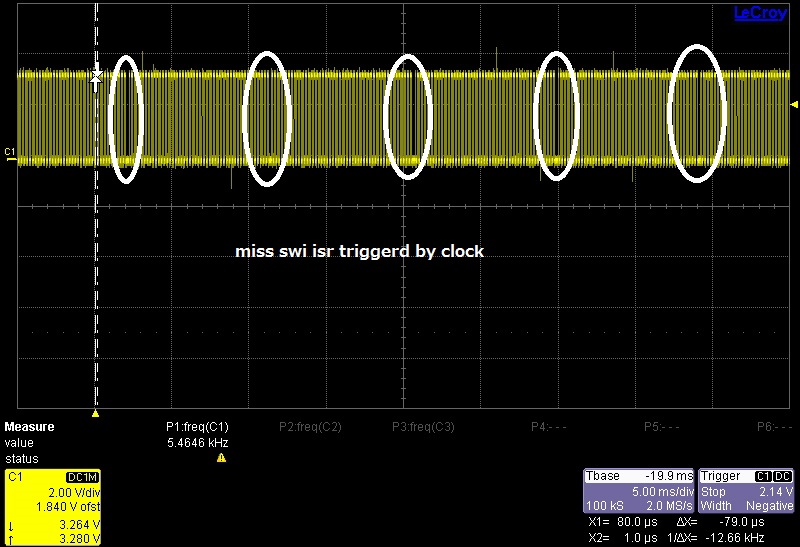

    简单地说,我将下面的代码添加到“Nimu_BasicExample”中。
      Clock_Params_init (clkParams);
      clkParams.startFlag = true;
      clkParams.period = 1; // 时钟节拍= 100us 在.cfg 文件中、SWI 优先级设置为15。
      clock_create (clk0Fxn、2、&clkParams、NULL);
    空 clk0Fxn (UARg arg0)
      /*切换 LED1 */
      GPIO_TOGGLE (USER_LED1);
    硬件是 BeagleBoneBlack。 RJ45上未连接以太网电缆。
    下面是切换波形的捕获。
    是否有任何方法可以防止丢失具有 NDK 的 swi ISR?
    Uchikoshi

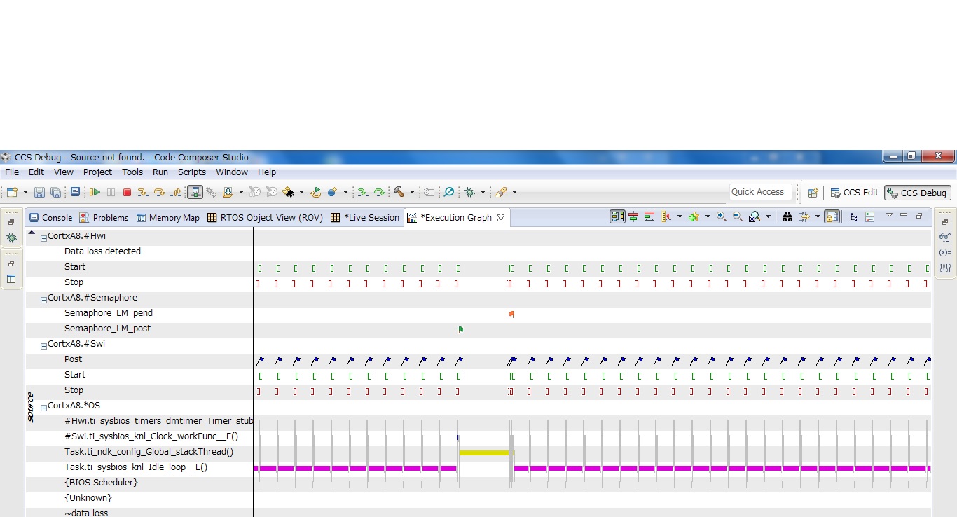

    您好 Rahul、
    我捕获了系统执行图。 NDK 任务 NDK_CONFIG_Global_stackThread()每200us 运行一次,似乎会阻止 HWI 执行。
    e2e.ti.com/.../execution.zip
    您能否检查所附的雾文件、并确认 在 NDK 情况下这是否是无法使用的现象。
    如果您需要更多信息、请告诉我。
    Uchikoshi
    Uchikosi-San、
    n`t 查看系统分析器图、会发现一个信标发布和挂起与系统对 HWI 没有响应的时间相关。 Hwi 和 SWIn`t 运行至完成、并且应该在任何信标上挂起。 仅建议在任务中使用信标。 您能否检查系统中哪个线程正在发布可能会阻止系统不响应 HWI 触发器的信号量。
    Regardss、
    Rahul
    查看运行 global_stack 任务的放大图会很有用。 因此、基本上将其放大(与 X 轴单位一起)。
    是否存在其他运行 GLOBAL_STACK 但不会导致问题的情况。
    注意:如果没有.out *、.UIA.xml 和* rta.xml 文件、bin 文件将不会很有用。
    Todd

    TI_SYSBIOS_KNL_Clock_workFunc__E ()发布信标。 这不是每次都是在执行 ti_ndk_config_Global_stackThread()之前。
