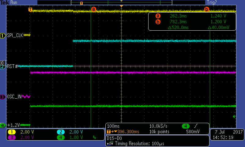

    我们最初的假设是晶体。 但是我们完成了8个 DSP、我们没有让 DSP 启动、我们从每个晶体接收到正确的波形。
    这里的关键点是、在使用示波器进行检查之前、我们不确定波形是否已经存在、因为示波器的探针可能会增加电容。 尽管如此、在测量晶体时、24MHz 和~1.2V 下的波形仍然存在。
    使用负载值为18pf 的24MHz 晶体和36pf 的正确电容器(所有这些都符合第6.5节中列出的规范)、电路板将无法启动。
    更重要的是、如果我们在启动时探测晶体、我们就有了电路板启动的实例。 一旦电路板启动、一旦我们在不探测晶体的情况下对其进行复位、它会在我们按下 RESET 时反复启动。

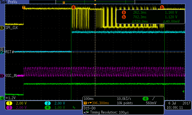

    相比之下,如果我们不是在启动时探测晶振,而是在以后探测晶振,则 DSP 不会启动,但如前所述,晶振输出的信号正确。
    我们看到的一种情况是、在探测晶体之后、我们看到闪存中的时钟尝试每~ 13秒检索一次代码。 这是 DSP 设计用于做的吗?

    附件是系统时钟、复位、振荡器输出(忽略其显示为“IN”)和1.2V 电源的示波器截图的屏幕截图。 一个屏幕截图“badboard.png”显示了在“振荡器输出”(EMA_CLK/OBSCLK/AHCLKR//GP1)根本没有启动的电路板,但晶体具有输出。 另一个 goodboard.png 显示了我们的系统在正确启动电路板的情况下的正常运行。
