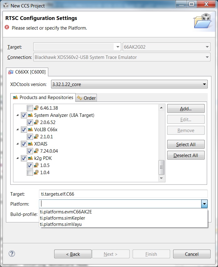

    5.将平台更改为我的新平台。 如果选择了平台 ti.platforms.evmTci66AK2G、则可以跳过此步骤。 如果我选择的器件是66AK2G02、我不知道为什么 evmTci66AK2G 不可用。 可用平台为 evmC66AK2E 而非 K2G。
    该平台应在 C:\ti\BIOS_6_46_04_53\packages/ti\platforms\evmTCI66AK2G02中定义、您可能需要进行检查、以防意外移除。
    Garrett
    K2G 平台实际上位于 C:\ti\BIOS_6_46_04_53\packages/ti\platforms\evmTCI66AK2G02中。 但 它只是被过滤掉、而没有显示在平台字段中。 我是否错过了任何步骤?
    这很有意思。 针对目标 A15而不是 C66x 正确显示了平台。 此外、导入的 PDK RTOS 示例(由 pdkprojectcreate.bat 生成)也列出了该平台。 我已要求其他团队帮助研究这一点。
    Garrett
