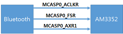

我尝试读取 MCASP 轮询 RBUF。  但是、每次  RBUF 被读取为0。
我希望在 MCASP 接收数据时 、RDATA 位将被置位。 所以我对它进行了检查、但它从未设置。
我不知道问题是什么。 plz。 检查我的源代码。
是否有任何读取 MCASP 的示例。
谢谢你
-块
-源代码
mcasp_open()-> audio_init()-> audio_run(); ->检查 Rx 状态或 RBUF
BodyFriend kdj6724
McASP_audio.c

    McASP 驱动程序包含在 TI 提供的 Linux SDK 中: software-dl.ti.com/.../index_FDS.html 您可以在此处找到更多信息: processors.wiki.ti.com/.../Linux_Core_Audio_User's_Guide
    感谢您的快速回答。
    我正在尝试执行以下操作。
    将 I2S 数据从 McASP0传递到 McASP1。
    McASP0_AXR1为 RX、McASP1_AXR0~AXR2为 TX (三个 TX 数据)
    3. RX 数据的修改方式不同,将发送每个数据(McASP1_AXR0~AXR2)。
    有很多困难,我不敢肯定,这种结构是可以支持的。
    最后、我修改了 RTOS MCASP 源代码并尝试直接写入 MCASP。
    我有任何意见。 请告诉我。
    谢谢你
