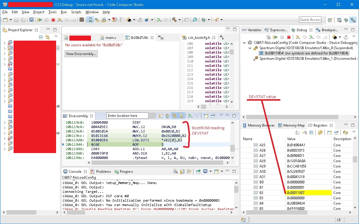

我目前正尝试直接从 NAND 引导、结果"不稳定"。  core0有时会从 NAND 中正确引导、有时会"挂起"到 BootROM 中(很明显)。
我的引导模式引脚都通过电阻器连接到上拉/下拉电阻器、不由任何其他信号驱动。
我将所有上拉和下拉电阻更改为1K 欧姆电阻器(这似乎应该足够"强、即使是使用内部上拉/下拉电阻器)。
我尝试添加二级复位(在最初退出复位后)、但这也没有解决问题。  我认为我看到了一个提及添加二级复位的用于直接 NAND 引导的 E2E 主题、但我在 E2E 页面上似乎找不到我阅读此建议的原始论坛主题。
当我通过仿真器连接并在 Code Composer 中执行 CPU 复位后单步执行汇编(在 BootROM 中)时、处理器似乎从 DEVSTAT 寄存器中读取了一个不正确的值。  它的读数为0x11807、而我的电阻上拉/下拉将其设置为0x0C03 (NAND、无 i2c 参数、nand 块0源)。  我还使用 DMM 探测了这些线路、电压对于所需的引导模式似乎是正确的。

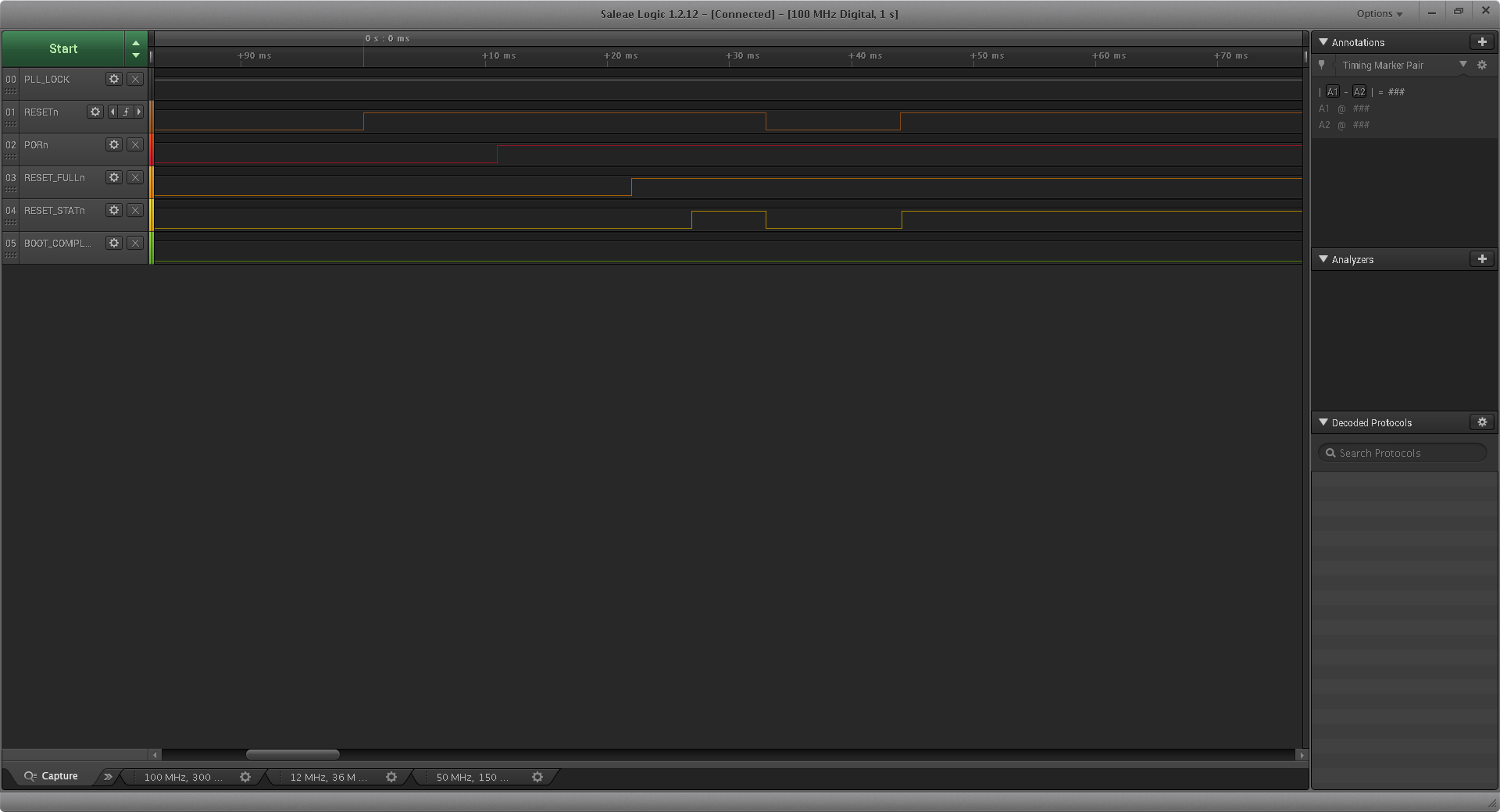

当器件脱离复位状态并获得二次复位时、我附加了复位线路的捕捉
这是一个屏幕截图、我在其中捕获了 C6657读取错误的引导模式值。

    Mark、您好!
    让我提出两个问题。 首先、在引导序列图中、您不会显示应用系统时钟的位置。 在 PORz 和 RESETFULLz 变为高电平之前、您能否确认时钟是否存在指定时间? 其次、RESETFULLz 变为高电平后、RESETz 信号变为低电平。 您能否告诉我该信号为什么会降低?

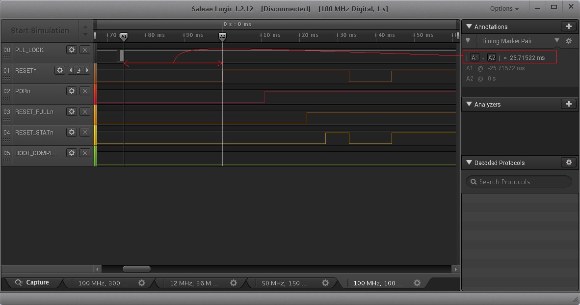

    您好 Bill、
    1) 1)在任何复位激活之前很长时间应用系统时钟(电源也是如此)。  我之前已在 O 示波器上验证这些信号。  我的逻辑分析仪没有正确捕获时钟的带宽、因此我特意省略了时钟。  我附加了一个图、其中包括 PLL_LOCK 信号变为有效、这是任何复位信号取消置位前25ms 的时间。

    它看起来在引导加载程序的"nand.c"部分出现了故障。  即使当我在仿真器/CCS Studio 环境中复位 DSP 时、"DEVSTAT"似乎被读取为"超链接启动"。
