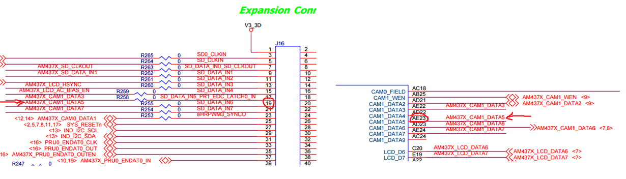

    您好、Florian、
    快速问题。
    AE23是否= AM437xIDK 上的引脚19、而不是 J16上的引脚23? 我假设您的电路板是修订版1.3A。
    原理图: processors.wiki.ti.com/.../AM437X_INDUSTRIAL_EVM_3K0008_schematic_REV1_3A.pdf
    我将查看其他人、并在收到更新后将发布回这里。
    Lali
    你好,Lali,
