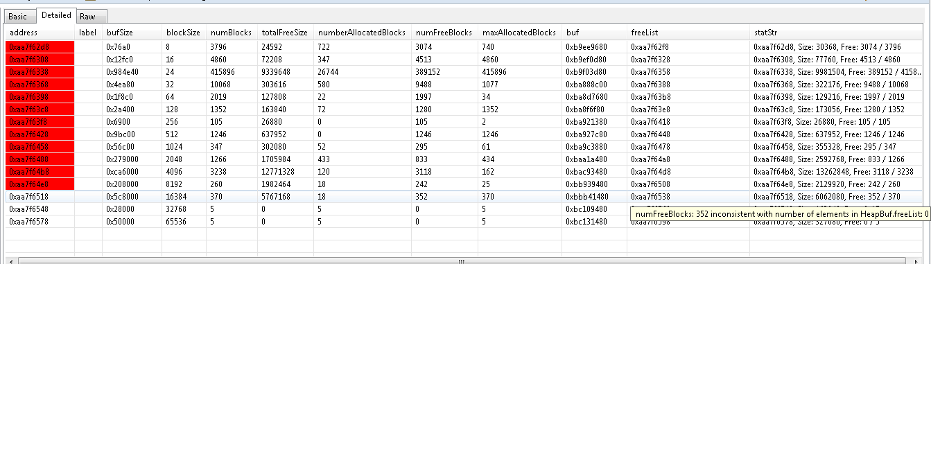

我们将 HeapMutiBuf 用于我们的应用。 观察到、有时 HeapMutiBuf 返回 NULL、尽管堆中有可用的可用块(问题是16K 缓冲堆)。
从 ROV (请参阅快照)中、16K 堆的空闲列表似乎已损坏(或显示零)。 我们需要添加一些调试代码来分析免费列表。 但是  、对于每个分配/空闲的所有可用列表缓冲区迭代是不可行的(这是实时应用程序)。 您能告诉我们从哪里可以获得可用列表的内存吗? 它是否保留在某个特定的地址范围内以便可以转储? 或者、缓冲区本身是否保存了一些有关自由列表或下一个自由指针的元数据? 此外、获取信息的任何替代方法都将非常有用。
    分配请求是否也有对齐请求? 在确定模块是否可接受时、会将对齐考虑在内。 此外、默认情况下、如果您请求的大小没有块、则不会转到下一个较大的大小。 您可以通过在.cfg 文件中设置 HeapMutiBuf.blockBorrow = true 来启用该选项。 在 alloc 和 free 上都有轻微的性能开销。
    您可以尝试将 HeapTrack 放在 HeapMutiBuf 实例的顶部。 HeapTrack 可捕获双重释放、过度写入分配块的末尾等内容 不过、您可能需要增加每个存储器桶的大小、因为 HeapTrack 会在每个存储器分配中添加24个字节(在 c6xxx 器件上)。
    您也可以使用 HeapCallBack。 然后让函数调用 HeapMultiBuf 实例、但要进行额外的检查。 问题解决后、您可以返回到仅使用 HeapMultiBuf。
    我猜是某种破坏 HeapMultiBuf 对象的行为。 HeapMultiBuf 实例创建后、它看起来是这样吗?

     感谢您的参与。 blockBorrow 已在我们的应用程序中启用。 我们集成了 HeapTrack 并更改了缓冲区大小、以包含所需的额外24字节。 通过此更改、我们观察  到了应用程序尝试分配内存时出现的异常(地址设置为0x0时除外)。 导致崩溃的函数被跟踪到 BIOS 函数 HeapTrack_Alloc_E 但是、在崩溃之前、还有其他缓冲区是使用 HeapTrack 分配的。 不确定在特定点分配时为何崩溃。 ROV 在 HeapTrack 对象中不显示任何内容并抛出异常。
