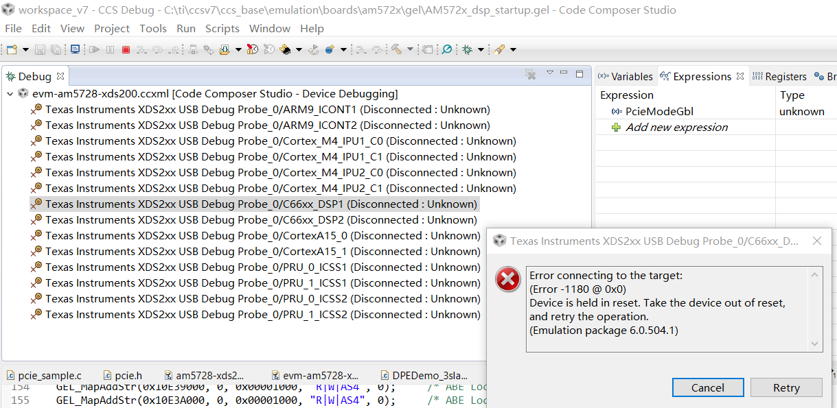

各位专家、您好!
我想调试 DSP 程序、但无法连接 C66x、因为它保持在复位状态。
我尝试使用取消绑定/绑定来按如下方式为 DSP 加电、但失败了、CCS 报告的器件保持在复位状态。
那么、您能否告诉我在运行 Linux 时如何为 AM5728上的 DSP 内核加电?
谢谢你。

    Yordan、问题是如何发生的?
    我有相同的问题。当 A15启动内核时、我使用 CCS 连接 dsp1 (不首先连接 A15_0)、但 CCS 报告"器件保持复位"。

    您可以尝试从 Linux 禁用运行时自动挂起、请参阅此处:
    即回波"on">/sys/bus/platform/devices/40800000.dsp
    此致、Garrett
