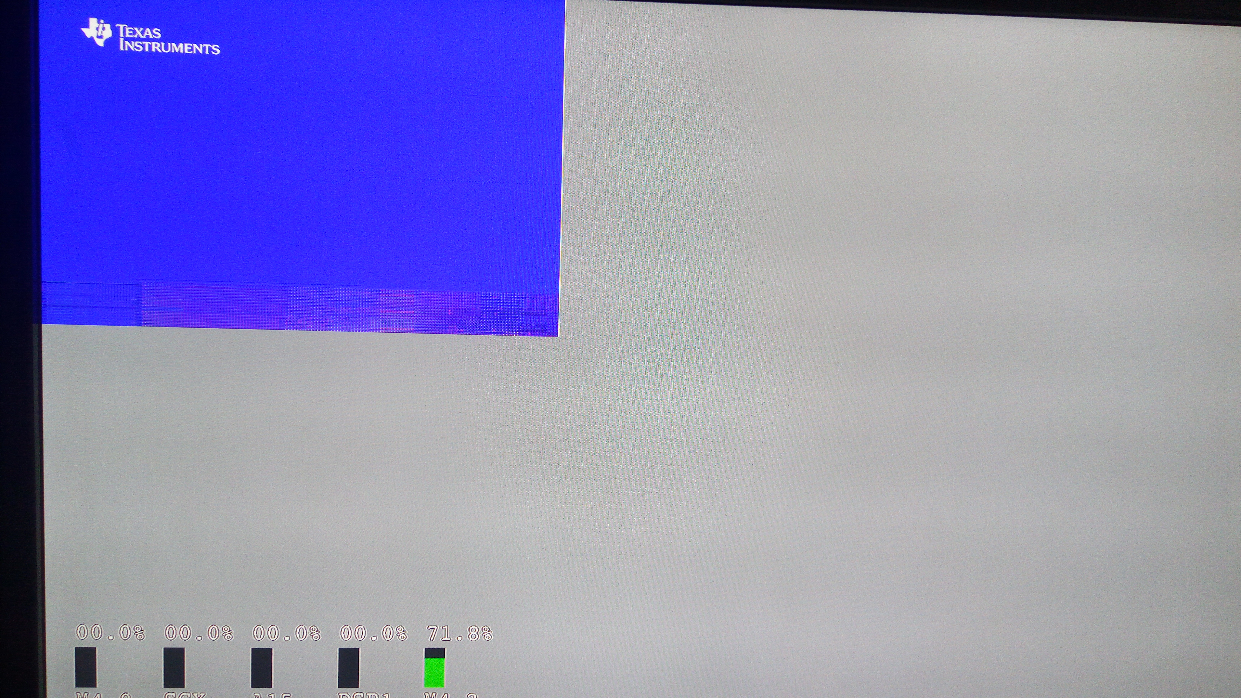

我使用的是 TDA2EXEVM。 Linux (A15)+ BIOS (IPU2)。 SDK 版本 VISION_SDK_02_12_00_00.下面是我的用例流程。 我想以 swms (4Window)格式显示视频解码器4CH 输出。
UseCase:chains_vipSingleCam_SgxDisplay
Capture -> VPE_DEI -> ALG_DmaSwMS -> Display_Video
//图形覆盖显示
GrpxSrc -> Display_GRPX
swms 配置参数:
 useLocalEdma = false;
   algId = Algorithorith_link_IPU_ALG_DMA_SWMS;
   pPrm->baseClassCreate.algId  = algId;
   pPrm->numOutBuf              = 4;
   pPrm->useLocalEdma           = useLocalEdma;
   pPrm->initLayoutParams.numWin = numCh;
   pPrm->maxOutBufWidth    = outWidth;
   pPrm->maxOutBufHeight   = outHeight;
   for (winId=0;winId initLayoutParams.numWin;winId++)
       pWinInfo =&pPrm->initLayoutParams.winInfo[winId];
       pWinInfo->Chid = winId;
       pWinInfo->inStartX = 0;
       pWinInfo->inStartY=0;
       pWinInfo->width   = winWidth;
       pWinInfo->height  = winHeight;
        * 适用于4x4布局
       switch (winId)
           默认值:
           情况0:
               pWinInfo->outStartX = 0;
               pWinInfo->outStartY=0;
               中断;
           案例1:
               pWinInfo->outStartX = winWidth;
               中断;
           案例2:
               pWinInfo->outStartY = winHeight;
               中断;
           案例3:
               中断;
   pPrm->initLayoutParams.outBufWidth = pPrm->maxOutBufWidth;
   pPrm->initLayoutParams.outBufHeight = pPrm->maxOutBufHeight;
在目标 HDMI (1080p)上运行用例后、无法显示马赛克视图、显示蓝色的单个窗口?? 为什么窗口不拆分? 我是否错过了任何配置?

    Raj、
    运行用例时、键入"p"并检查哪个链接正在丢弃帧(或共享输出)。 我认为您可能需要在 VPE 链接之后添加同步链接。
    对于类似的用例、您可以从"chains_avbRx_dec_Display"用例中引用。
    Prasad、您好!
    这是我的日志
    为什么信道2、3、4 Q DQ 不发生?
    [host][IPU2 ]  55.550631 s: 捕获:正在创建!!!

    显示屏(HDMI)
    为什么只有单个通道(CH0)具有 Mosaic 视图?
    是否有更新??

    您好 Raj、
    您可以发送您的用例.txt 文件吗? 在统计信息中、我看到的是同步链接、但在早期的.txt 文件中没有。
    您是否还正确设置了捕获参数? "numLvdsCh"设置为什么?
    我建议您使用现有用例、如 LVDS_VIP_MULTI_CAM_VIEW SGX_DISPLAY (HLOS\Examples\ADAS\src\usecase)、并根据您的需求进行修改。

    Prasad、您好!
    Capture -> VPE_DEI -> Sync -> Alg_DmaSwMS -> Display_Video
    //图形覆盖显示
    我使用的是 TVP5158视频解码器。 它的单个凸轮4通道捕捉。
     pInstPrm->videoIfMode  = system_VIFM_MCH_PIXEL MUX_ES;//system_VIFM_SCH_ES;
               pInstPrm->videoIfWidth = SYSTEM_VIFW_8BIT;

    Raj M
    Raj、
    您能否参阅 vision_sdk\examples\tda2xx\src\usecases\iss_mult_capt_srv_calibration 用例中的 chains_srvCalibration_Display_tda2x_SetAppPrms 函数。
    请检查 numCh = 4U 设置和 setDmaSwMsLinkParams 函数。

    Raj M
    您好 Raj、
    这些常用功能主要用于使用多个 VIP 端口的多通道用例。
    在您的情况下、TVP5158通过单个 VIP 端口提供多个通道。
    我建议使用这些函数来初始化常用的 create 参数、然后在用例中、您可以显式设置 create 参数以在多通道模式下配置特定端口。
    例如、
    对于4通道嵌入式同步输入等、您可以将 System_VipSyncType SYNC_TYPE 替换为 SYSTEM_VIP_SYNC_TYPE_EMB_4X_422_YUV。
    请进行这些更改。 Mult-ch 不需要太多配置、只有同步类型和 VIP 端口处于8位模式。 这应该足以在多通道模式下进行捕获。

    您能否确认 vision_sdk/src/links_IPU/vIP_captureLink_drv.c 此链接能够多路信号分离器多通道。 我在该链接中没有看到 Chid Demux???

    让我们首先看看 VIP 是否正在接收捕获的数据。
    您可以共享 VIP 寄存器吗? 我想检查它是否配置正确。

    您好、Brijesh、
    我对捕获链路有很小的澄清。
    TI_components /驱动程序/bsp_01_07_01_17/examples/vps/ captureVip/src/CaptureVip_main.c
    所有 Chid alloc 并使用以下循环创建实例
    对于(Chid = 0;Chid < pVipCreateArgs->numCh;Chid++)
    但在 vision_sdk/src/links_IPU/vIP_captureLink_drv.c 中
    我没有看到 Chid 的任何此类循环。
    您能否阐明 vap_captureLink_drv.c 能够处理多通道数据??
    Raj M
    您好、Brijesh、
    我从外部硬件点击 TVP5158。 电压范围
    宽度和高度都很好。

    多通道捕获宽度和高度的相同设置不正确。

    问题出在哪里? 为什么通道初始6 Q 对于2、3、4不发生? 通道2、3、4的 VIP 解析器寄存器宽度高度0。 对于通道1宽度高度不正确?

    您能否先检查 VIP 寄存器、查看 VIP 是否配置正确、以及是否报告了所有通道的正确帧大小?

    您好、Brijesh、
    这是我的 VIP 4CH 寄存器转储
    在地址0x48975A00 (bb6fb0a00)读取:0x00000002 //同步类型4CH
    在地址0x48975A04 (bb6f82a04):0xC0000102处读取
    在地址0x48975A08 (0xb6fe4a08)处读取:0x00000000
    在地址0x48975A0C (0xb6f40a0c)上读取:0x00000000
    在地址0x48975A10 (0xb6fa7a10)处读取:0x00000000
    在地址0x48975A14 (b6f50a14)处读取:0x003FFEDF
    在地址0x48975A18 (0xb6faea18):0x00000000处读取
    在地址0x48975A1C (bb6f21a1c)上读取:0x00000000
    在地址0x48975A20 (bb6feca20)处读取:0xFFFFFFFC
    在地址0x48975A24 (0xb6f39a24)处读取:0xFFFFFFFC
    在地址0x48975A28 (0xb6fa7a28)处读取:0xFFFFFFFF
    在地址0x48975A2C (0xb6fe8a2c)上读取:0xFFFFFFFF
    在地址0x48975A30 (b6f5ba30)处读取:0x061A0003 //1CH
    在地址0x48975A34 (b6f54a34)处读取:0x00000000 //2CH
    在地址0x48975A38 (b6fcea38)上读取:0x00000000 //3CH
    在地址0x48975A3C (b6fcda3c):0x00000000 //4CH 处读取
    CH 2、3、4数据未收到 VIP?
    除了用于4通道捕获的同步类型之外、我是否错过了任何配置?
    Raj M
    您好 Raj、
    这正是我要问的。
    看一下 VIP 寄存器、它看起来配置正确。 它只需要端口数(0x48975A00)  和同步类型(0x48975A04)。 这两个字段均已正确配置、配置为 在8位端口上接收、同步类型设置为 嵌入式同步4x 多路复用4:2:2 YUV 流。 所以是正确的。
    如果您仍仅接收、则表示未正确配置 TVP5158。  您可以检查配置吗?
