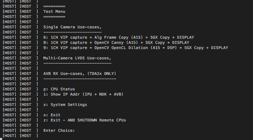

    Yordan、您好!
    感谢您的回复。 我遵循 VisionSDK_UserGuide_opencx.pdf、首先构建 cmen 模块、然后在 运行这些示例用例之前加载 cmen 模块。
    除了错误"内部错误:消息队列数量(1)与计算单元数量(2)不匹配"之外、其他一切都运行良好。 下面显示了更详细的日志。 您能告诉我此问题的潜在原因吗? 我花了很多时间尝试弄清、但我只能猜测、目前我无法取得任何进展。
    没有太多的参考电压。
    对于我的配置、我只需设置"MAKECONFIG=tda2xx_EVM_Linux_opencx"、我没有对其他配置进行任何更改。 我想提出糖果用例、这样我就可以根据这个编写自己的算法插件。 但是,我一开始就被卡住了。 为什么 SDK 中不能使用默认用例? 这是真正的有线连接。

    您好、Yunpeng、
    请提供/opt/vision_sdk.中的脚本'OpenCL_env.sh'
    这基本上会导出值为"0"的环境变量 TI_OCL_COMPUT_UNIT_LIST。
    有关 OpenCL env 变量的更多信息、请单击此处
