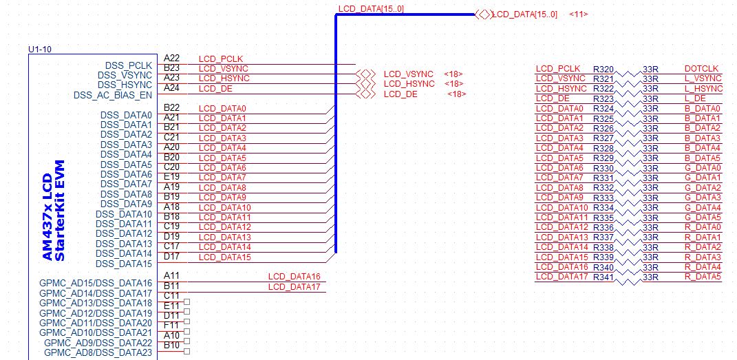

器件型号:AM4378
你好
我尝试使用18位 RGB 接口将 LCD 连接到 AM4378。
请确认构建电路是否正确、如下所示。
