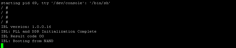

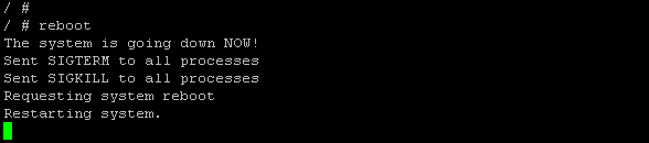

我在重新启动 Linux C6x (c6678 EVM 和 JFFS2文件系统)时遇到问题。
第一个解决方案:
使用 reboot 命令:)
COM 控制台:
重新启动命令后,我希望系统再次从 NAND 闪存进行复位和引导 ,但没有发生任何情况(COM 控制台中没有打印任何内容。我可以 ping IP,但我无法使用 Telnet 连接到主板)

    我使用看门狗解决重启问题(由于时间限制)
    感谢有用的信息和链接,我尝试更新源文件并重建 Linux,但我来自使用 RTOS (或非 OS)进行微控制器/微处理器编程,并且是嵌入式 Linux 开发的新手!
    EBI
    您好 Rex
     git 从存储库克隆最新代码并重建项目后,问题得到解决,软件重新引导工作正常!
    提交时根据 pllctrl 添加了重新引导命令 !
    感谢您的支持
