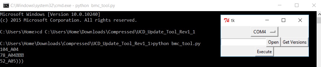

我购买了新的 EVMK2H。 当我打开电路板时、LCD 显示"SoC 电源故障"。 当我寻找一个解决方案时,我发现我需要更新 bmc 和 ucd。 所以我使用 lm 闪存编程器将板编程到 bmc 1.0.2.6版。 然后、我使用 boot_tool.py 更新 ucd。更新期间、LCD 显示"main power stop complete"、但此后再次显示"SoC power failing"。 那么、我该怎么办?
此致。
    如果您尝试将下行中的值70更改为 bmc_tool.py 文件中的256、则需要更正的行如下:
    如果'I2CWrite'在行和 len (行)< 70
    Yordan
    非常感谢! 这是个问题!
