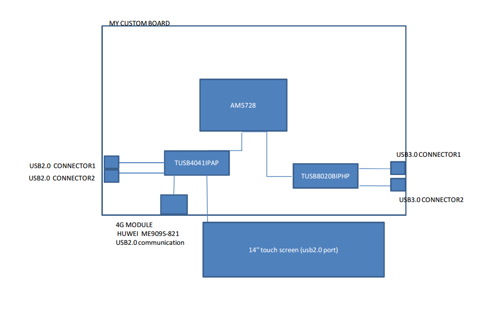

当 USB3.0集线器芯片和 USB2.0 HUBchip 发现同时访问两个 USB2.0和两个 USB3.0 U 盘时、我分别使用 AM57X 连接两个 USB 集线器芯片、有时无法识别其中的一个。 如果没有标识、则只能识别 USB 块、但无法识别分区。 任何人都请帮我解决这个问题
注:USB2.0集线器为 TUSB4041IPAP,USB3.0集线器为 TUSB8020BIPHP
    您使用的是什么软件? 哪个版本?
    Tks、Biser、我的软件是 Processor SDK 3.0和内核版本4.4.12
    我认为我不理解您的描述。 这是在您的定制板上还是在 TI am57x 参考 EVM 上? 如果是前一种、这两个集线器是外部集线器吗? 还是在电路板内部? 请提供一些内核日志来描述问题。
    您的描述中有什么"USB Blocks"? 它是 USB 磁盘吗?
    大家好、当我按照方框图中的说明连接所有器件(4个 USB 存储器、1个4G 模块、1个触摸屏)时、有时 在电路板上电时会检测到所有器件、有时 甚至无法检测到。触摸屏不会最严重地工作
