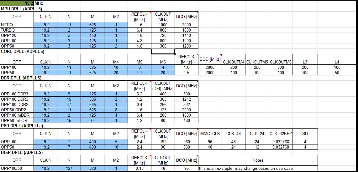

    下面是19.2MHz 输入的表格、其中详细介绍了您应该用于该输入频率的所有 PLL 设置。  其他值可能有效、但可能未优化或可能超出 PLL 的规格、因此我建议根据您的用例使用以下值。

    我显然错过了该电子表格。 我将尝试这些值、看看会发生什么情况
    我将 GEL 文件中的值设置为工作表中的值。 我将我的平台文件和我的 CPU 频率的.cfg 字段设置为1000000000、就像我想的那样。 我没有更改65547Hz 的 dmtimer freq 值、它运行时没有错误。 我尝试查看这是否解决了我的时间戳问题(e2e.ti.com/.../2222309 、但没有解决。 实际上、为了使时间戳准确、我必须将 BIOS 中的 CPU 频率设置为600MHz。 当我将它设置为600MHz 时、我得到一个例外、它告诉我时间计时器的值现在是32773Hz。 当我切换到该模式时、我没有得到退出、我的时间戳是准确的。
