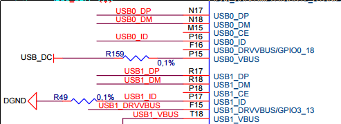

    请发布原理图的 USB 部分。 供参考的 BeagleBone Green Wireless 是第三方产品、不受 TI 支持。
    感谢 Biser、
    遗憾的是、我无法发布任何原理图、但我已附上一些比较 BeagleBone Black 和 BeagleBone Green 原理图的屏幕截图。
    存在一些微小的差异:电容器电压发生变化、ESD 二极管是绿色上的精密二极管、但我不会想到会导致此问题。
    BeagleBone Black 处理器连接:
    BeagleBone Green Wireless 处理器连接:
    BeagleBone Black USB 连接器:
    BeagleBone Green USB 连接器:
    为了让您至少大致了解我们的设计是什么样子的:它非常类似于 BeagleBone Black、增加了一个开关来为 VBUS 提供电压以支持 USB OTG。
