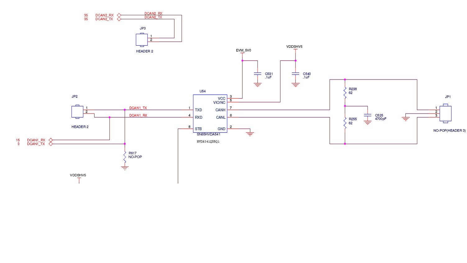

我使用的是 J6 EVM5777 ES-2.0、其中有两个 CAN 收发器端口、即 DCAN1和 DCAN2。
其中 DCAN2有两个引脚、DCAN1有三个引脚。 问题是如何识别这两个器件中的 CAN-H 和 CAN-L。 另外、请告诉我首选哪个端口。 以及它们之间的差异。
任何人都能帮助我解决这个问题。
千山
    您好、Kishan、
     DCAN1的 EVM 中内置有自己的 CAN 收发器。 这就是它具有三个引脚的原因。
    请在此链接中查找所有技术文档、包括原理图 DRA74x/DRA75x/TDA2x CPU 板原理图:
    以下是 EVM 中 DCAN 实现的原理图摘录:
    如果在启用 DCAN2时出现任何问题、 请参阅:
