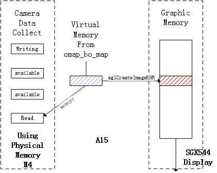

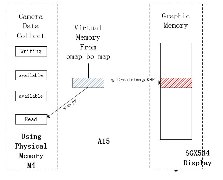

我写了一个演示来显示3D 模型和图像嵌合。
 将存储器从摄像头收集的数据复制到图形缓冲器时、我遇到了一个问题。
这需要在 crotex-a15上花费12ms 和30%的 CPU 负载。
因此、我想在摄像头和 GPU 之间共享缓冲器。
=========== 这是 数据流=================================
我发现 "memcpy"是测试后占用12ms 和30% CPU 负载的原因。
那么、我想说的是"is it posable to share the buffer between camera and GPU?"(可以在摄像机和 GPU 之间共享缓冲区吗?)
因为摄像机数据缓冲器必须是连续的物理缓冲器!
但图形缓冲器是由 API OMAP-BO_MAP 制作的!
=========================== 这是 内存 allocat====的代码

(二 获取虚拟地址*********
m_pAddress      = OMA_BO_MAP (BO);//获取图形缓冲区
m_pVideoBuffer = getVideoBuffer();    //abstract API_-->摄像机缓冲区,是连续的物理缓冲区,使用"mmap" API
memcpy (m_pAddress、m_pVideoBuffer、npPitch * nHgt); // API 会消耗很多效率

    无需将摄像机缓冲器的 memcpy 放入图形纹理中。 获取用于摄像头缓冲器的 DMABUF 后、它可直接用于创建 EGLImage。
    我建议改为:
    //从此摄像头缓冲器中获取 DMABUF FD
    //直接从此 DMABUF 创建 EGLImage
    eglCreateImageKHR(...)
    有关更多详细信息、请参阅以下承诺:
    git.ti.com/.../fccafce7d0a023e36c064ccbaa7d33e89252ea00
    Anand
    上述消息中缺少一个部件。 如果摄像头缓冲器来自 M4、则需要首先将其转换为 Linux 端的 DMABUF、然后才能将其传递到图形驱动程序。
    以下白皮书建议了如何将虚拟内存导出为 DMABUF 的选项:
    elinux.org/.../ELC-virtmem-exp.pdf
    请注意、以上仅是其中一个选项。
    基本前提是确保将 M4存储器作为 DMABUF 直接提供给 SGX 驱动程序。
