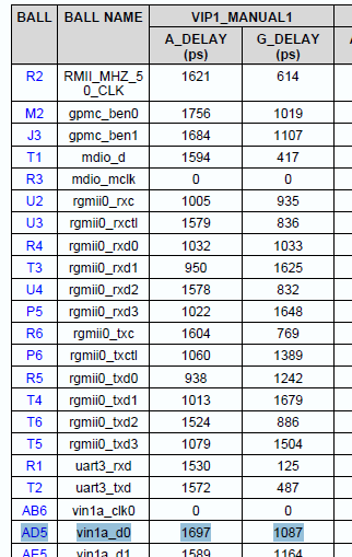

    好的、让我们以 CTRL_CORE_PAD_VIN1A_D0示例为例。  首先、您需要在 DM 中转到 表7-2。 模式汇总并确定您正在使用的 VIN 模式。 对于 VIN1A、有 上升沿捕捉模式和 下降沿捕捉模式。 对于每种模式、您都有不同的手动模式时序。 请注意、对于某些 VIN、也会涉及 IOSET 限制、因此在不同的 ioset 中、您最终可能也会遇到不同的时序。
    但无论如何、您使用 的是上升沿捕获 、即 VIP1_MANUAL1。
    因此、您最终得到这些数字
    现在获取这些数字并阅读 TRM 部分"18.4.6.1.6手动 IO 时序模式"。 基本上、您必须将 A/G 延迟数插入该部分的公式、在 padconf 寄存 器(CTRL_CORE_PAD_VIN1A_D0)中写入启用手动模式、并将解算公式的结果写入 CFG_VIN1A_D0_IN 手动延迟寄存器。 请注意、对于该焊盘、您只有"in"寄存器、对于某些寄存器、也有"out"和"oen"寄存器可写入。
    实际上、上述公式应在 SW 中完成、因为需要从每个芯片中读取和计算芯片唯一数(CDPE/FDPE)、并插入公式。
    这些是基础知识。 但是、我们确实有一种更巧妙的方法、可以更轻松地使用焊盘配置工具(PCT)来输出 A/G 延迟数。 只需在所需的多路复用模式下配置 PAD、从模式菜单中设置虚拟/手动模式、然后转储文件即可。 该工具将为您执行交叉匹配。 导出如下所示:

    0x4A0034F40x40100AD5CTRL_core_pad_VIN1A_D0vin1a_d0 vin1a_d0 vin1a_d0
    /* register_address (十六进制)A_delay (十进制)g_delay (十进制)register_name (string)ball _name (string)*/
    0x4844A8DC16971087CFG_VIN1A_D0_INAD5
