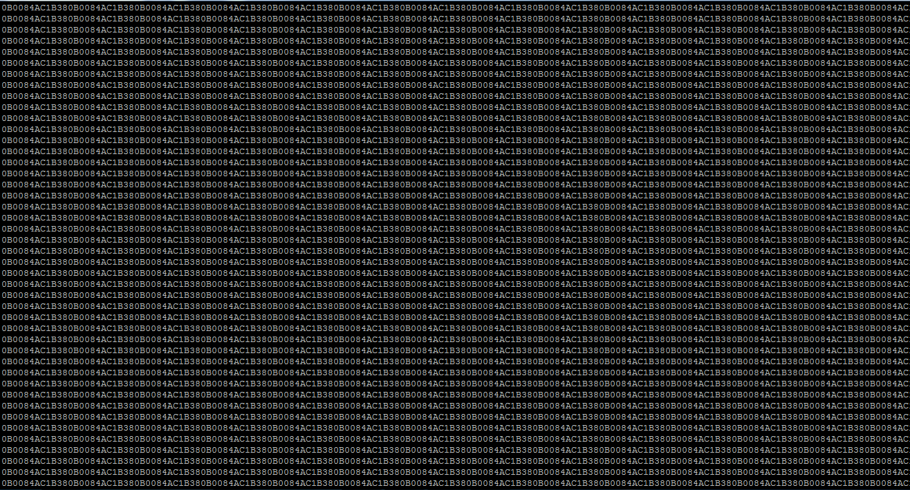

我在 TI-RTOS 上工作、我将 RFID 读取器模块与 TM4C1294 Launchpad 相连。
我想通过以太网发送数据、我使用 TCP 回显示例作为参考、并将其与 UART 代码结合使用。
问题是、每当我将我的卡点击到读取器模块时、我都会连续获取数据。
有人能告诉我可能出了什么问题吗?
我已附上 Putty 和代码的屏幕截图。
谢谢、此致
Rohit
e2e.ti.com/.../7485.tcp_5F00_uart.txt
    这可能是字大小转换、缓冲 器还是 UART 中断问题?
    建议 添加 一 个缓冲函数 (ringbuf.c)来处理 从以太网传送到 UART 的数据包。
    也许设置 UART RX 中断 屏蔽 RXIM (详细信息的数据表)、除非当然是使用  RTOS UART0_fxn、否则不确定 RTOS 是否或如何处理 FIFO 满中断。
    您好、Rohit、
    查看您的代码、tcpWork 任务将持续发送 charEmbreaderId 缓冲区中的任何内容。 您需要更新代码以发送()一次,然后等待新数据可用。 send() API 在完成传输时不会清除 charEmbreaderId 缓冲区的内容。
    伊曼纽尔
