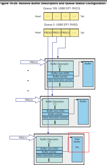

如果 PC 将64字节数据批量输出到 AM335X USB 器件(外设+透明 DMA 模式)
如何在 cppi41_DMA 内核驱动程序中获取64字节缓冲区数据
(因为 PC 软件无法发送 ZLP、所以我无法从小工具层获取64字节)
当 PC 将数据批量输出到 AM335x 时、该过程如下所示
cppi41dma_Interrupt => cppi41_completion => USB_process_rx_queue => USB_process_rx_BD...
我无法使用以下方法获取缓冲区数据
data[i]=cpi_readl (rx_ch->queue_obj.base_addr+(i*4));
printk ("data[%d]=%08x\r\n"、i、data[i]);
io_BASE =(volatile u32 *) ioremap (CURR_PD->HW_desc.buf_ptr、64);
DATA[0]=*((volatile u32 *)(io_BASE));
printk ("data[0]=%08x\r\n"、data[0]);
