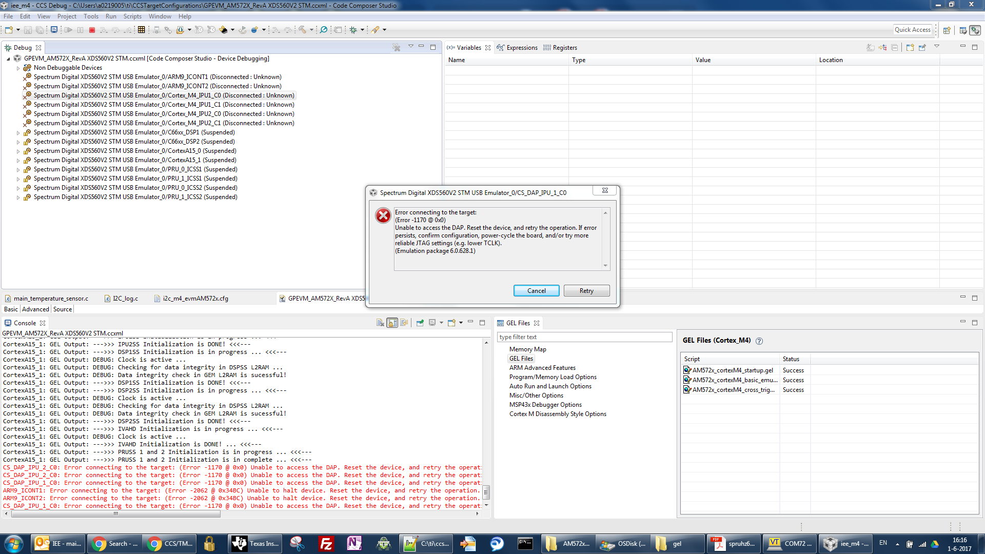

我的客户正在尝试设置一个环境来开发/下载/调试在 AM5728中的 Cortex M4上运行的代码。 主要功能之一是通过 i2c 总线和 GPIO 引脚控制摄像头模块。

现在、它成为了三键码;CCS 没有 phyCore-AM57x 的电路板配置文件。 比较 phyCORE 和 TMDSEVM572X 处理器板没有表现出很大的差异、因此我尝试了以下方法。
1)从 eMMC 禁用 A15引导(这存储 uboot 和 Linux、加载 uboot 会配置 AM5728、禁用以成功运行 onTargetConnect GEL 脚本)
2) 2)启动用于 TMDSEVM572X 的目标配置文件(连接:Spectrum Digital XDS560V2 STM USB 仿真器/板:GPEVM_AM572X_SiRevA。) ->成功
3)问题 在 cortex A15_0 ->所有启动脚本 en onTargetConnected GEL 脚本在控制台上执行、不会显示任何错误消息。
4)执行 在 M4_IPU1_C0 ->连接到目标时导致错误:(错误-1170 @ 0x0)
在此错误消息之后、我仍然能够连接到 A15_1、C66xx_DSP1/2、PRU_0/1_ICSS1/2
对所述方法有任何建议或意见?
PS:客户正在使用具有 SR2.0的电路板:
提前感谢 Patrick

    M4连接错误-1170也可以在 AM572x IDK 上重现。 我将与其他团队讨论如何解决这一问题。

    Patrick、
    您的 M4应用程序 cfg 文件是否包含以下 IDLE 函数? 如果是、您能否尝试删除该文件、然后重新生成/加载/连接?
    /*空闲函数,电源管理函数应为最后一个*/
    VAR 空闲= xdc.useModule('ti.sysbios.knl.Idle');
    /*每个内核的电源管理空闲函数*/
    idle.addCoreFunc ('&IpcPower_idle'、0);
    idle.addCoreFunc ('&IpcPower_idle'、1);
    此致、Garrett
    此外、您还可以禁用运行时自动暂停:
    echo "on">/sys/bus/platform/devices/58820000.ipu/power/control
    请参阅 processors.wiki.ti.com/.../IPC_3.x_FAQ
    Garrett
    客户向我报告:第一个帖子中描述的调试启动过程已使用另一台笔记本电脑成功执行?! 客户现在可以连接到 Phytec 板上 AM5728中的所有内核。
