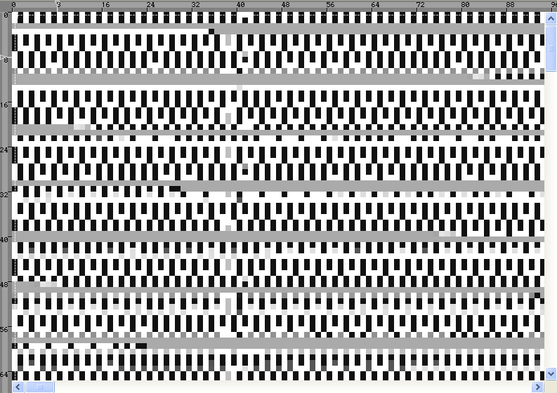

我在使用具有 DVSDK 1.11和 CodeComposerStudio 3.3.83.3.20的 Spectrum Digital TMS320DM6437 EVM 板接收来自摄像机(或摄像机仿真器)的信号时遇到问题。
程序(还是 VPFE 驱动程序? 还是电路板?) 不响应来自摄像机的 VSYNC、HSYNC 和 PCLK 信号。 您可以将其关闭、程序仍将继续接收数据。 但是、由于对该信号没有响应、像素会丢失或重复、行会移位、帧会损坏。
PSP_VPFECcdcRawParams 结构中、HDVDMaster 字段具有个 PSP_VPFE_syncdir_Input 值、即必须从摄像头接收信号。 但对他们没有反应(正如我之前所说的,他们可以被关闭)。
摄像机上设置了一个图像,由交替的白色和黑色条纹组成。 这就是我从电路板上得到的结果(显示了一部分图像):
FVID_CREATEFVID_LOADBufferFVID_queue FVID_EXCHANGE 函数返回成功的值。
为了使程序响应 HSYNC、VSYNC 和 PCLK 信号、我应该怎么做? 更改配置文件中的内容? 还是更改任何寄存器?
 以下是程序源代码(DVSDK 中稍微修改的 rawcapture 示例):
