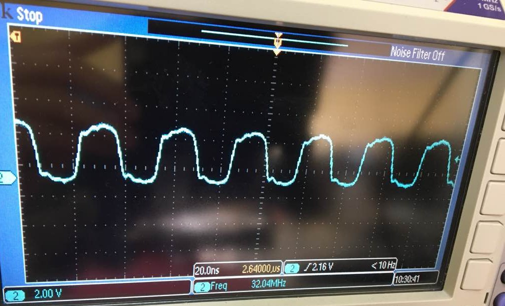

    我们检查了摄像头模块中的振荡器输出、奇怪的是它显示的正弦波频率非常低。 我想它必须是频率约为 MHz 的方波。 这是晶体振荡器的问题吗?

    [引用]我们检查了摄像头模块中的振荡器输出、奇怪的是它显示的正弦波频率非常低[/引用]
    这很奇怪。 我的 EVM 上的测量结果显示了来自振荡器的32MHz 方波信号(摄像头板上的 Y1)、因此您可能会遇到硬件问题、请参阅下图:
    很抱歉、我的示波器上没有 USB。
    您是否使用自定义摄像头板? 至于 GPIO 设置、您应该参考预编译设置(如果您使用的是参考硬件)。
