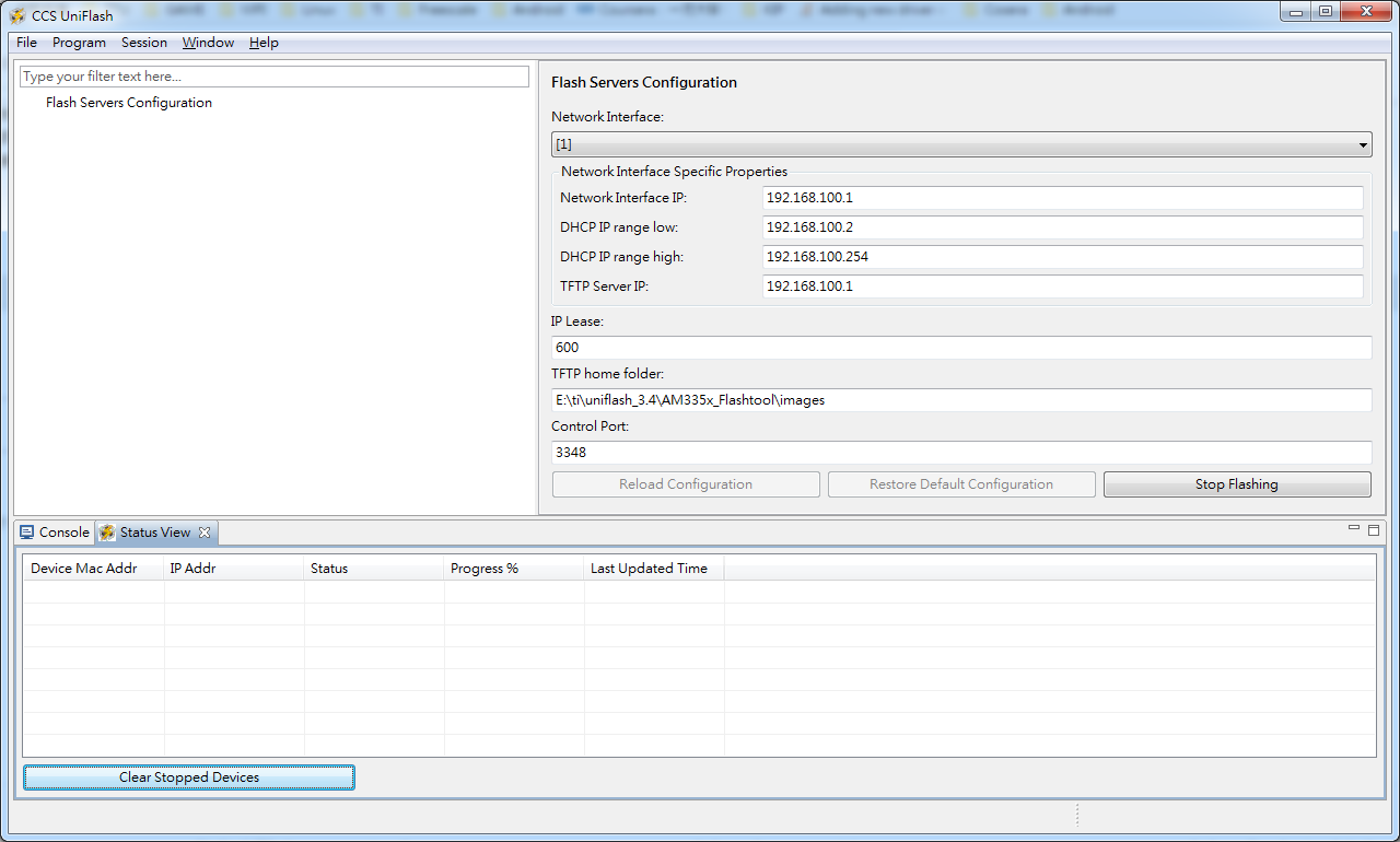

大家好、
SDK:AM335x 处理器 SDK 3.03.04
EVB:AM335x BeagleBone Black
UniFlash 版本:3.4.
我在 CCS UniFlash 上遇到问题、我尝试使用此工具在 BeagleBone Black 上刷写 eMMC。
我使用 UniFlash 工具的默认设置、但只需将 TFTP 主文件夹更改为 Windows 7上的映像位置。
我使用 Windows 7的静态 IP 地址(192.168.100.1)、与 UniFlash 的设置相同。
电路板启动时、我进入 U-Boot 并使用"run netboot"命令下载内核映像并装载 NFS。
我看到内核映像和*。dtb 已成功加载、内核开始初始化我的 BeagleBone Black。
但是、NFS 不会安装到 BeagleBone Black、然后是 Kernel 恐慌。
请参阅下面的完整日志。
我是否错过了任何内容?
我记得 UniFlash 和 PC 的设置非常简单...
我在很多年前使用 UniFlash 成功刷写 eMMC、我认为它应该起作用。
郭恩。

    软件团队已收到通知。 他们将在这里作出回应。
    您好、Biser、
    已经有几天了、有没有更新? 或我需要提供的任何信息?
    郭恩
    很抱歉耽误你的时间。 我正在与软件人员进行检查。
    请尝试以下操作:
    1.导出 rootpath = 您的 u-boot 环境设置中。
    2.在以下行的末尾添加 rootwait:
    console=ttyO0、115200n8 root=/dev/nfs nfsroot=192.168.100.1:/export/rootfs、nolock RW IP=DHCP
    Yordan
