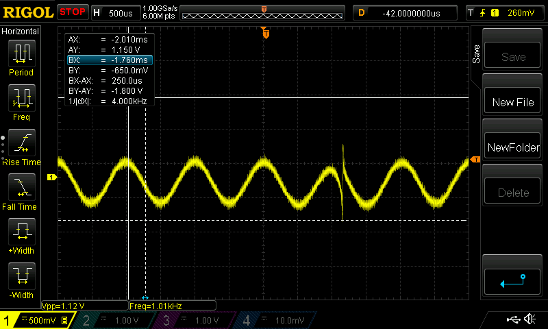

我正在使用 C5515 eZdsp 来获取 dsbsc 调制信号。 我的目标是解调信号。
信号采集是使用乒乓缓冲器(仅输入左通道)进行的、取自 C5515_Audio_Filter 演示代码。
我的算法是:FFT、频率***、IFFT。
解调成功、但在从另一个输入缓冲器转换时、我有一个差尖峰、该尖峰距离我的输出信号:

在下图中、您将看到尖峰:
您是否有任何建议来避免这种情况?

    我找到了我的问题的解释:这是由频谱泄漏引起的毛刺脉冲。 是否有任何有效的实施方案可避免这种情况? 我找到了 VC5505 FFT Filtet Demo,但示例中 OLA 方法的实现不起作用....
    有人解决了这个问题吗?
