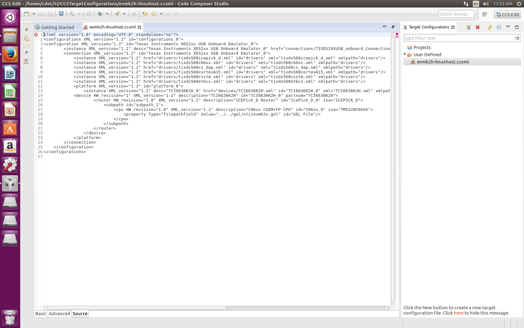

我在 Ubantu 16.04中使用6636 K2H EVM 和 CCS 6.2.0.00050版本。 已安装 MCSDK 3.01.04.07、请设置 Linux 和 SDK Linux K2H。 我尝试使用新的目标配置文件通过德州仪器 xds2xx USB 探针连接来连接 EVM、但我无法找到 K2H 板或器件。 我还尝试导入 mcsdk_BIOS_3_01_04_07/tools/program_evm/configs/evmk2h/evmk2h-linuxhost.ccxml、但遇到错误、我在此处附加相同的内容
我能够在 RTSC 平台中看到 ti.platforms.evmTCI6636k2h。  有人能为我解释为什么在器件字段中找不到66k2h EVM 以及导入 CCXML 文件时出现的错误吗?

    您是否曾尝试在 CCS 目标配置中使用 Blackhawk XDS560v2-USB 夹层仿真器?
    Yordan
    感谢 Yordan 的答复。 我没有尝试过 Blackhawk XDS560v2仿真器。 我通过更新 keystone2仿真包解决了这个问题、可能是6.2.0.0050 Linux 没有 keystone2 emu 包。
