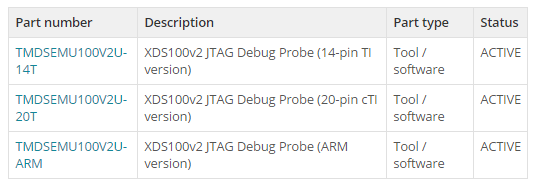

 我在 TI 网站上看到 CC-DEVPACK-DEBUG 被描述为"调试器 DevPack 是一个小型 XDS110调试器"、请问 CC-DEVPACK-DEBUG 是否可以通过 JTAG 连接方法与 AM3358配合使用?

    此调试器不支持 Sitara 器件。

    我是否可以知道对于 AM3358、CCS 更喜欢使用哪种类型的调试器? 请提供建议。

    XDS100类 JTAG 调试探针(低成本、低性能)。 不支持 XDS100v1。
    XDS200类 JTAG 调试探针
    XDS560v2类 JTAG 调试探针(高性能)

     我找到了三个 XDS100V2调试器、如下所示、请告诉我们哪一个是 AM3358的正确调试器。

    14引脚 TI 或20引脚 CTI、具体取决于您板上的 JTAG 连接器。 不适合 ARM 版本。
