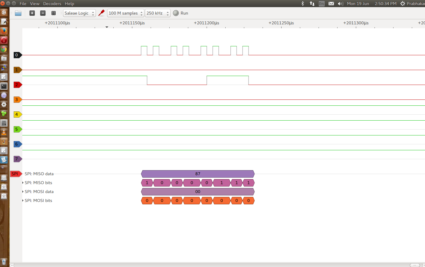

我们尝试将 MCP2515连接到 MCSPI4、其中 D0为输出、D1为输入。 我可以看到有 CLK、CS、MOSI 和 MISO、但 mcpsi 控制器驱动程序始终从 MISO 读取值0x0。
只需添加一点、我已正确配置了引脚多路复用器。

    我已经限定了处理器上的引脚范围、我可以看到有有效数据输出(我使用了逻辑分析仪)、但我仍然看到 mcspi 驱动程序读取0x0。 我是否需要重新读取 Rx 的寄存器,因为它只有一个字节?
    请在这里帮助我。
    Mike
    但我可以看到 mcspi 驱动程序仍在读取0x0。
    Mike
    尊敬的 Mike:
    很遗憾、我无法重现您的问题。
    [引用]我是否需要重新读取 Rx 的寄存器、因为它只有一个字节?
    是、请尝试此操作、看看行为是否会发生变化。
    您能否共享 SPI 寄存器值? 接口的配置可能有问题。
