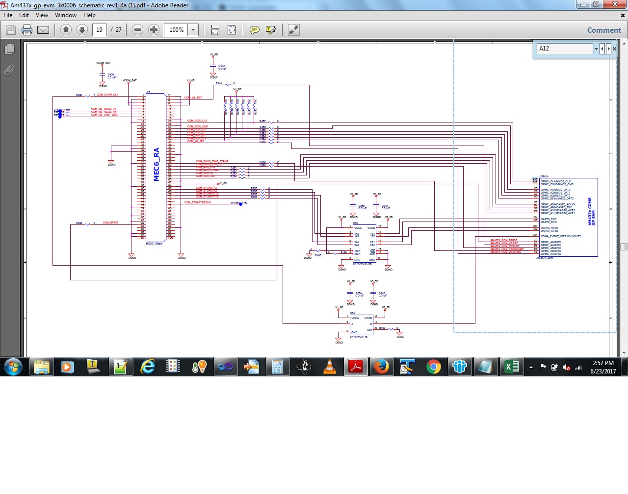

             当前工作在 WiFi 模块上的 IAM 在 AM437X 定制板上启动。 自定义电路板上的 WiFi 模块出现 IAM 问题。 请在下面找到详细信息
平台:AM437X EVM
SDK:ti-proc 或 sdk-linux-AM437X-EVM-02.00.00.00
WiFi:WiLink 1835梳齿
WiFi 模块已启动并在 EVM 板上运行、但仅在定制板上出现故障。 定制板和 EVM 板之间的主要区别如下

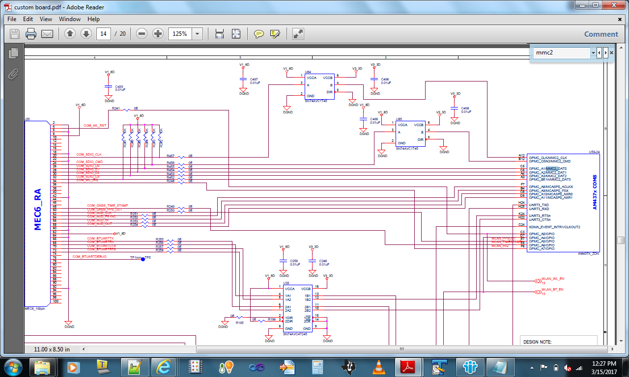

在 EVM 板中、MMC2 clk、MMC2 CMD、MMC2数据线的工作电压为1.8V、并直接连接到 Wlink 模块。 但在我们的定制板中、MMC2 Clk 和 MMC2 Cmd 的工作电压为3.3V、而 MMC2数据线路的工作电压为1.8V。 因此、我们使用了用于 MMC2 Clk 的单向电平转换器连接到 WiLink 模块、使用双向电平转换器连接到 MMC2 Cmd、以连接到 WiLink 模块。 我们将数据线直接连接到 WiLink 模块。
现在、我的疑问是、我们能否使用不同的电压连接相同的 MMC、例如 Clk 和 Cmd、3.3V、数据线、1.8V。 如果可能、请告诉我需要在 DTS 文件中进行哪些更改。
请查找随附的原理图更改
IAM 请求您帮助我解决此问题。
    我怀疑您可能会遇到计时问题、只在某些 MMC 行上插入电平转换器。 您是否考虑过这些延迟? 至于在不同电压电平下使用 MMC 接口、应使用 Pinmux 工具检查您的组合是否受支持: processors.wiki.ti.com/.../TI_PinMux_Tool

       感谢您提供详细信息。 我怀疑我们是否可以使用具有相同 MMC 密钥不同电压的不同引脚? 我对此有疑问、因为当我浏览一些论坛链接时、我发现了一个与此完全相关的有趣帖子。 但我没有得到任何解决方案。 以下是该帖子的链接
    http://e2e.ti.com/support/arm/sitara_arm/f/791/p/245394/858590?tisearch=e2e-sitesearch&keymatch=%20user:112102
    转至上面的邮件链并重新转至所连接的线程、我发现、
    SD_CAPA 寄存器可被配置为支持针对 MMC 的1.8V、3.0V 和3.3V 电压
    也就是说、如果 MMCHS 3:该域必须设置为5h、即1.8V
    它说、如果 MMCHS 3:该字段必须设置为7h、即3.3V
    在我们的定制板上、SD_CLK 和 SD_CMD 线路在初始化期间以0V 至3.3V 电平正确切换。
    数据线路 GPMC_A1.mmc2_data0、GPMC_A2.mmc2_dat1、GPMC_A2.mmc2_dat1、GPMC_A3.mmc2_dat2从0V 切换至1.8V。
    但令人困惑的是、SD_CAPA 寄存器的值在任何时间点都需要为1.8V 或3.3V、
    是否可以使用 mmc2接口运行2个不同的功率域、请澄清一下。
    提前感谢。 非常感谢您的帮助。
    相关信息
    Niranjana
    处理器 I/O 引脚运行的电压电平与该引脚对应的 VDDSHVx 的电压电平相同。
