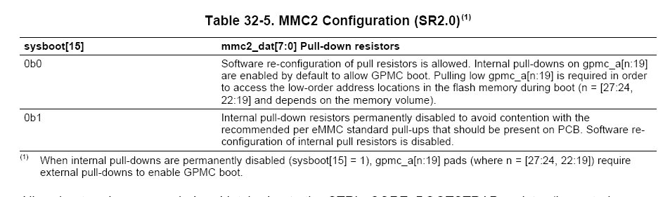

    主要更改是 sysboot[15]引脚功能。 它允许 eMMC 引导或 GPMC 引导。 请参阅 SR2.0 TRM 文档。
    关于 GPMC 寄存器、只有当 sysboot 引脚指向 GPMC (XIP/NAND)引导时、它们才会由 ROM 代码更新。
    STAN
    这是 AM572x 处理器 TRM 中的确切位置:
    从上面看、我不确定 eMMC 和 GPMC 是否可以同时启动。
    你好,Stan
    由于我们在当前设计中未使用 mmc2、因此我已将 sysboot[15]=0用于 NOR 闪存引导。
    我想通知 一下、我的定制板上没有下拉选项可用(GPMC_A[27:19])。
    如果可能,我们是否可以使用配置标题(CH)执行某项操作,从我可以打开它的位置以及下一步的正确步骤。
    如果 sysboot[15]=0、则会启用内部下拉电阻器、您无需外部下拉电阻器。
    如果您无法从引导、也不应该是另一个问题。 什么是 sysboot 配置?

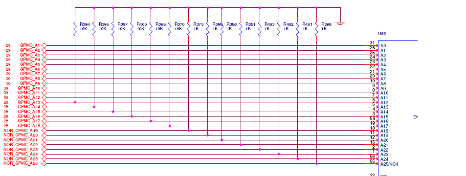

    高位地址 A[19:27]是否浮动? 您是否在 PCB 上有下拉电阻器?
    您的 NOR 品牌/型号/体积是多少?
    STAN
    ROM 代码通过寄存器(0x4037 F048)= 0x0000 0022所包含的值跳转到 NOR。
    但根据 TRM 2.0、该值表示 XIP 和 SD 均已启用。
    2.程序计数器指向什么位置?
    从 XIP 启动时,我们已经看到使用仿真器时 PC 正在地址(物理地址) 0x0800 02C0处进行存根。
    上部地址 A[19:27]是否浮动?
    是的、在我们的设计地址 A[19:27] float.它没有任何下拉。

    3.这可能是一个问题。 我已经检查了一些 EVM、它们都有下拉电阻器。
    您好、Stan、
    因为我们没有使线路下拉的选项。
    我们是否有任何与软件 或 CH 相关的选项?
    请告诉我们下一步要做的是什么。

    此外、您能否发布或通过邮件将与 GPMC 和 NOR 芯片相关的原理图器件发送给我?
    STAN

    您好、Stan、
    我们可以在下拉高地址行后从 NOR 引导。

    您的原理图看起来不错、您可以访问第二个芯片的事实证明了这一点。
