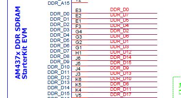

大家好、
我对 TMDXSK437X 原理图有一些疑问。
我的参考文档
Sch:AM437X_starterkit_EVM_3k0009.DSN
DS:SPRS851D.PDF
UG:SPRUHW8.PDF
问题1.
SCH 的 DDR_D 0至 DDR_D 31和 DS 的引脚名称不同。
这是否是 SCH 的拼写错误?
问题2.
SCH 的 AE10引脚是开路的、但在 DS 中、这被描述为 VSS 引脚。
该引脚是否应连接到 GND?
问题3.
SCH 的 AA23引脚为 TEST_EN、但在 DS 中、这被描述为 VSS 引脚。
这是否是 SCH 的拼写错误?
问题4.
SCH 的 AE7引脚断开且 TPM_WAKEUP、但在 DS 中、这被描述为 VSS 引脚。
该引脚是否应连接到 GND? 这是否是 SCH 的拼写错误?
问题5.
SCH 的 AE8引脚断开且 PMU_HIBZ、但在 DS 中、这被描述为 VSS 引脚。
问题6.
SCH 和 UG 对 J15的描述不同。 哪一个是正确的?
问题7.
何时应使用 SCH 的 J16?
问题8.
连接到 J15的摄像头模块(OV2659)的电源规格是多少?
我很抱歉提出各种问题。
Sasaki
    不是、这不是一个拼写错误。 有关说明,请参阅 e2e.ti.com/.../514120。
    2-5. 每当参考设计和数据表之间存在差异时、数据表信息优先。
    6.接头看起来是镜像的。 我将要求工厂团队发表意见。
    7. J16应置于主机模式。
    8.我会要求工厂团队发表意见。
    6.更新了 PCB 以与最新的摄像头模块配合使用。  未更新硬件用户指南以匹配 PCB 原理图。 我将提交更新硬件用户指南的请求。
    8. EVM 旨在为传感器提供适当的电源,因此我不知道为什么需要这些信息。  供参考:  您不应计划将此传感器用于未来设计、因为它已停产。
