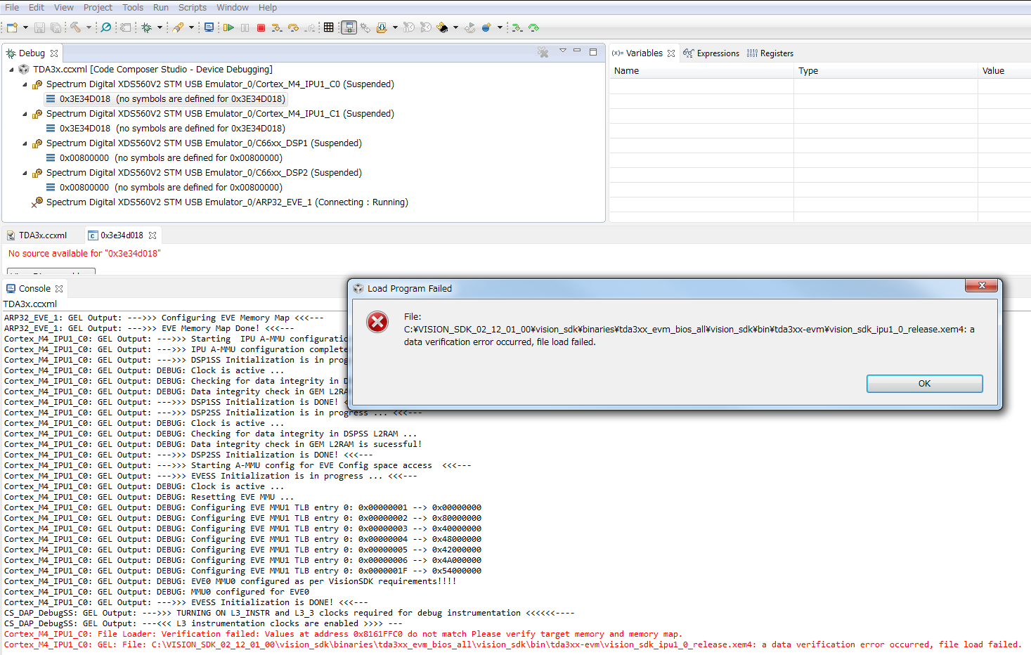

    但在执行该操作后、我尝试加载程序、但我遇到错误。
    您能告诉我如何设置 GEL 文件吗?
    高贵须

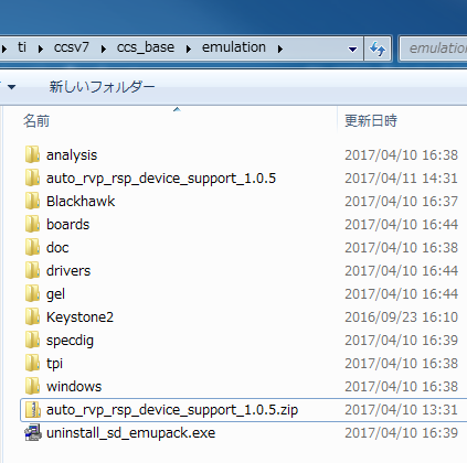

    下面的用户手册对其进行了说明:
    要安装新的 GEL 版本、您需要将 zip 解压缩到
    /ccsv6/ccs_base
    我为 GEL 文件提取 zip 文件。
    您能告诉我、我们需要对 TDA3xx_multicore_reset.gel 执行其他操作吗?

    高贵须
    尊敬的 Hiroyasu:
    GEL 文件输出看起来是正确的、但不确定它为什么运行两次(我认为一个是连接内核时、另一个是运行 MISC 时。 手动配置)。 运行此代码后、我假设您从多核 GEL 文件运行"enable all cores"函数。
    如果它也发生故障-
    请停止每个内核并共享快照
    2.请确认您正在检查 UART3的输出
    3. VSDK 用户指南中有以下说明,您是否确保执行以下步骤?
    重要说明:必须在 Cortex_M4_IPU1_C1之前加载 Cortex_M4_IPU1_C0的二进制文件、因为 IPU1-0对整个 IPU1系统进行 MMU 配置。 其他二进制文件可以按任何顺序加载
    您好、Prasad
    我在 MISC 之后运行启用所有内核。 配置
    1.我与快照共享
    运行前的第一个
    运行和停止后
    2.选择 UART3
    3.我装载 Cortex_M4_IPU1_C0→ Cortex_M4_IPU1_C1
    用户手册如下所示:
    /ccsv6/ccs_base
    我与快照共享。
    正确吗?
    高贵须
    尊敬 的 Hiroyasu:
    您执行的所有步骤 均正确。 如第二个 CCS 快照所示、IPU1_0正在 IPC 连接中等待、这意味着等待某个内核出现。
    为什么在运行快照之前、您没有在 IPU0_1和 EVE 上加载二进制文件?
    您好、Prasad
    很抱歉、IPU1_C1是我的错误。
    实际上、我为 IPU1_C1加载程序
    但我已经为 EVE 准备了 vision_sdk_arp32_1_release.xearp32F。
    ○vision_sdk_arp32_1_release.xearp32F
    C:\vision_sdk_02_12_01_00\vision_sdk\binaries\tda3xx_evm_BIOS_all\vision_sdk\bin\tda3xx-evm
    正确吗?
    在我加载后、EVE 会自动运行。
    当我暂停时、CCS 显示"无符号"。
    高贵须
