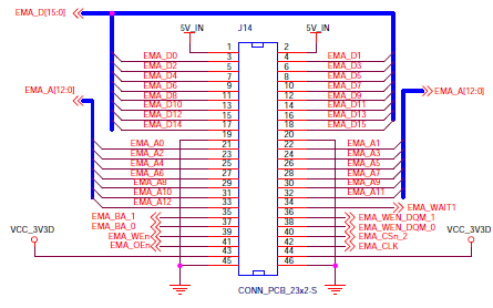

我开始使用 TMDXLCDK6748、我的 NTSC 摄像头需要5V (最大75mA)电源。
 TMDXLCDK6748板是否提供接头、以便我可以获取 NTSC 摄像头的电源电压?

    您好、Bruno、

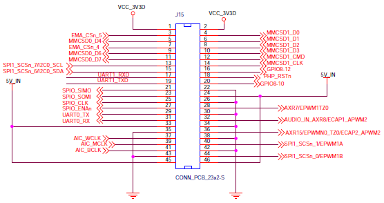

    在此处查看 LCDK 原理图:
    您可以看到 J14和 J15上有5V 电压:

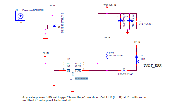

    5V_IN 来自:
    希望这对您有所帮助。

    谢谢 Yordan、
    这个跳线正是我要找的! 我自己无法找到它们。
