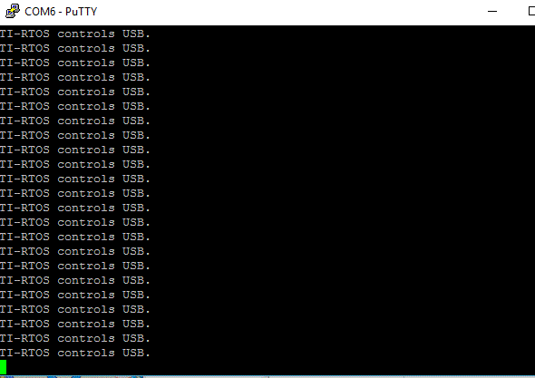

我从 CCS 6.2、Windows 10在 Tiva C 1294 LaunchPad 上运行项目'usbserialdevice_EK_TM4C1294XL_TI'。 发送器的工作方式如 PuTTY 控制台上所示:
但任务 接收 Fxn 始终保持在行:
USBCDCD_waitForConnect (BIOS_wait_forever);
对于 Tiva C、RTOS 版本看起来是2.16.0.08
您能检查出什么问题吗?
e2e.ti.com/.../5265.usbserialdevice_5F00_EK_5F00_TM4C1294XL_5F00_TI.zip
    下面是有关项目的一些信息。 当在 CCS 中运行项目时、我首先断开 USB 电缆、以便让程序初始化 USB。 然后插入 USB 电缆、运行 PuTTY。 在 PuTTY 的新控制台中、我看到"TI-RTOS controls USB"消息。

    发现在下面的回调函数中没有发布'semRxSerial'。 这会导致 USB 读取数据代码等待它。
    有什么关于回调函数'cbRxHandler'为何不运行的想法?
    您可以使用我之前上传的项目重复该问题吗?

    开箱即用示例是否不起作用? 我刚才验证了它是否适合我。 我也在使用 Windows 10。 设备管理器中显示了哪些端口?
