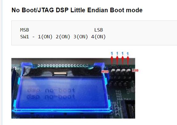

    要使用 GEL 方法、您需要将 EVM 板置于非引导模式。 GEL 位于 CCS V6或 V7 ccsv7\ccs_base\emulation\boards\evmk2e\gel 下、起始点为:global_Default_Setup_Silent()。
    此致、Eric

    我想尝试在 K2E EVM 和我们的定制板上运行不引导模式。 然后、我想在两个系统上运行一个最小初始化、以尝试为以太网启用 NETCP 电源和时钟模块。 我认为有 GEL 脚本可以让我实现这一目的。 我的问题是:
    1. Global_Default_Setup_Silent()是否仍然是要运行的正确脚本,我是否有任何原因不能在两个板上运行它?
    2.在 EVM 上处于"无引导模式"时、K2E 处理器上的引导模式引脚如何配置? 我查看了原理图、另一个 IC 似乎是根据开关设置选择一些引导模式引脚。 数据表中也没有显示"不启动"模式。 但是、我假设我需要以相同的方式配置定制板引导模式[]引脚。 请确认。
    Brad
    1) Global_Default_Setup_Silent()是要运行的正确脚本。 当您连接 K2E A15或 DSP 内核时、它会自动运行。
    2) 2)有关如何设置为非引导模式、请参阅 processors.wiki.ti.com/.../EVMK2E_Hardware_Setup
    此致、Eric
    尊敬的 Eric:
    感谢您的快速响应。
    关于上一个帖子中的问题2、我已查看链接并确定器件处于"DSP 非引导"模式。 该链接处的页面指示 bootmode 的 HIGH_VALUE 为0x00000000、bootmode 的 LOW_VALUE 为0x00100001。 但是、芯片上用于引导模式的引脚抽头仅为16位。 可以认为、上述值是以某种方式解码的。 我想知道的是如何配置芯片上的16个引导模式引脚、以便我可以将电路板配置为"DSP 无引导"模式。 然后、我可以希望在两个板上运行相同的 GEL 脚本。 请确认。
    我查看了数据表、但没有看到对 DSP 无引导模式的引用。
    Brad
    请参阅下图如何设置为无引导小端模式:
    此致、Eric
    Eric、
    我认为我的最后一项质询有误解,因为这项答覆是不适用的。
    当处于"无引导模式"时、K2E 处理器上的16个引导模式引脚上显示了什么值? 该解决方案应采用16位值的形式。
    Brad
    Brad、
    它是0x00000000 0x00100001、该引导模式[15:0]引脚映射到的 DEVSTAT[16:1]位
    DEVSTAT 寄存器。
    此致、Eric
    也许 Wiki 文档不准确、我只是通过将 SW1中的所有4个引脚翻转到 ON 位置来尝试了一个非引导模式的 K2E EVM。 以下是将 C66x 与板载 XDS200仿真器连接时的 GEL 输出:

    我查看了 DEVSTAT:0x2620020、它是0x1。 这意味着小端字节序。 所有其它字段为0。
    此致、Eric
    0x00000000 0x00100001是64位值、而不是16位值。 这些十六进制序列中的每个数字代表4位。 必须以某种方式对这些值进行解码、以控制显示在芯片引导模式[]引脚上的16位值。 我认为我们在谈论这一问题时仍然有误解。
    我将尝试检查 DEVSTAT 寄存器以查看其内容。
    请忽略我的上一个帖子。 它与您的重叠。 当我对 DEVSTAT 寄存器进行解码时、屏幕日志将给出答案。 感谢您运行该测试!
