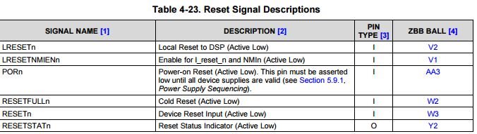

尊敬的香榭丽舍
能否告诉我如何处理66AK2G02的未使用复位引脚?
例如、当客户仅想使用 PON 引脚时、应如何连接其他复位引脚?
我发现所有其他复位引脚都连接到3.3V VCC、但我在数据表中发现只有 nMIN 和 RESETn 应该连接到 VCC。
因此、我想检查其他复位引脚(LRESETn、LRESETNMIEn、RESETFULLn)的连接方式或断开方式。
谢谢、此致、
SI

    对于未使用的引脚、该引脚不属于任何数据手册建议的范围。 在这种情况下、IMO、您应该遵循 Keystone II 器件的硬件设计指南(www.ti.com/.../sprabv0.pdf):)
    "5.1.4.1未使用的 LRESET 引脚
    如果未使用 LRESET、TI 建议使用4.7k 外部电阻器将其拉高至 DVDD 18 (1.8V)、以确保 CorePacs 不会意外复位。 (这是一项建议、而不是一项要求。 它会为此关键输入增加额外的噪声裕量。) LRESETNMIEN 和 CORESEL 输入也与 NMI 一起用于向其中一个 CorePacs 发送中断。 如果既不使用 LRESET 也不使用 NMI、则建议使用4.7k 电阻器将 LRESET、NMI 和 LRESETNMIEN 输入上拉至 DVDD18 (1.8V)。 CORESEL 引脚可以保持未连接状态、依靠其内部电阻器将其保持在稳定状态。"
    硬件设计人员也会收到通知、以便他们能够更正/确认我的理解。
    Yordan
    对于未连接的复位引脚建议、我还建议遵循 Keystone2硬件设计指南。
